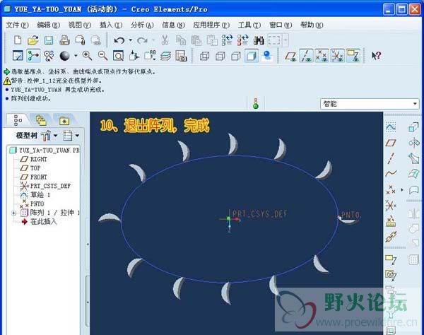

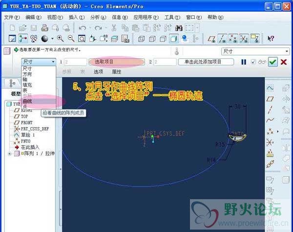

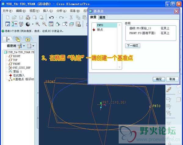

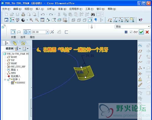

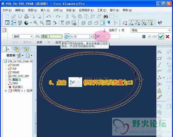

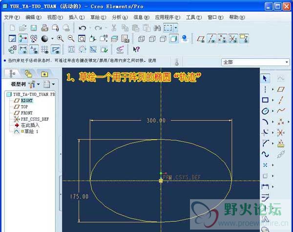

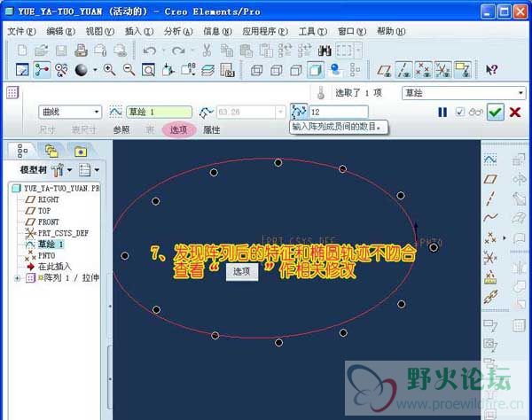

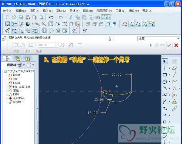

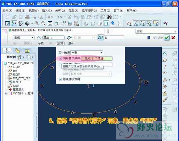

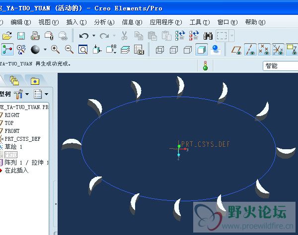

我也做了一下练习,先上PRT 文件,过程图片上起来慢
大致步骤为:
1、草绘椭圆轨迹
2、创建基准点
3、创建月牙特征
4、曲线阵列——选择椭圆轨迹——修改成员数量——修改“选项”中的“使用替代原件”——选择“基准点”

发表于 2011-11-7 10:45 | 显示全部楼层
原帖由 059022 于 2011-11-7 09:17 发表
感谢楼上的方法! 这方法比前面的好用!   辛苦了
谢谢
我也是看了楼主的帖子开始琢磨的.
自学PRO E不轻松,尤其是上了年纪.呵呵
楼主的这个问题很有意思,如果阵列的是一个小圆,则问题就简单多,直接用曲线阵列.
可偏偏是小月牙形,简单应用曲线阵列就不理想了.
解决小月牙沿椭圆轨迹阵列,作一个基准点,让小月牙特征草绘时参考基准点,然后在阵列是编辑曲线阵列的"选项"中的"使用替代原件"是个"关键"
通过本例的学习,体会PRO E的功能很多,融会贯通地熟练应用,需要自己花时间多学多练

总结一下:8楼的方法可用4.0以前版本,11楼的方法用于5.0以后版本
