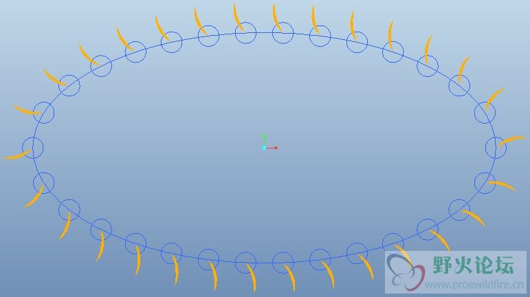

这个图不会阵列。求方法。感谢。
月牙沿着椭圆形阵列N个,每个的间距是一样的

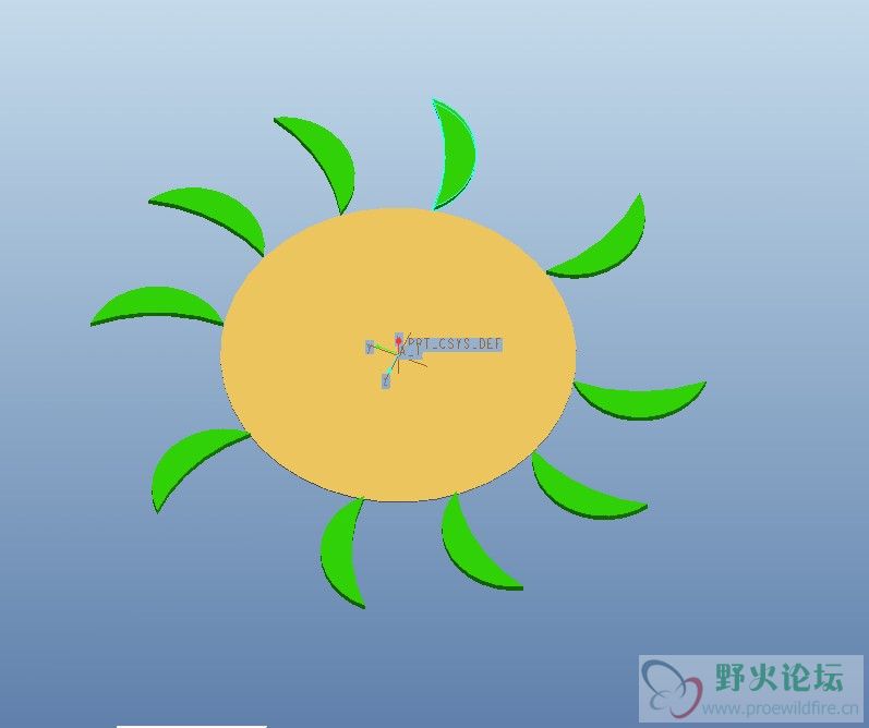

发表于 2011-11-6 00:26 | 显示全部楼层
这个简单嘛
这个阵列直接用轴阵列就行,分四次阵列完成

 楼主| 发表于 2011-11-6 08:03 | 显示全部楼层
楼上画的不是我想要的效果

用曲线阵列吧,更简单

求教各位大侠。有什么方法可以做成这样的效果。

我先在椭圆上画小圆,再拉伸你需要的月牙,然后把小圆和拉伸的月牙组起来再整列,可以出你要的效果

发表于 2011-11-6 21:46 | 显示全部楼层
我正列的图,5.0画的。
zhenglie.part1.rar
97.66 KB, 下载次数: 26

原帖由 jz051zb 于 2011-11-6 21:27 发表
厉害,我怎么没想到用圆作辅助
