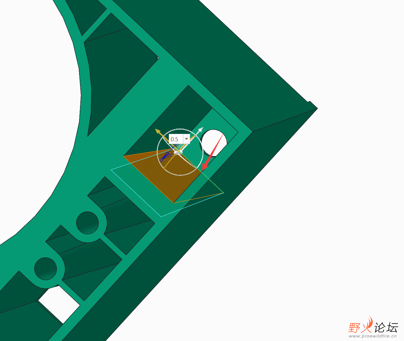

[求助] STP 文档 拔模角度怎么去除
发表于 2020-8-20 13:31 | 显示全部楼层
dengxiangxi4083 发表于 2018-1-5 16:24
重新利用拔模的命令反向拔模
反向拔模好像无法改为90°?
发表于 2020-8-20 13:35 | 显示全部楼层
YOOGON 发表于 2018-1-5 15:32
我用过,可以把带有拔模的面选中,重新拔模0度,就可以复原。
但是稍有些复杂的就还原不了。
我好像无法拔模为0°?
发表于 2021-7-1 09:47 | 显示全部楼层
谢谢4楼分享,
167
266
发表于 2021-7-1 09:55 | 显示全部楼层
拉个直升面 曲面替换,就变成没有拔模的了。
小家电制造,合作共赢
224
264
发表于 2021-11-29 15:33 | 显示全部楼层
拉伸直的面,替换是一种办法。另外也可以选择要复原的面,然后ctrl + T 移动命令,选择拔模的一条边,按转轮转相应的拔模角度复原。这个操作相对方便一点,不过要确认一下拔模的角度。
