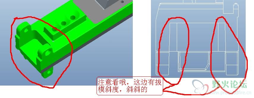

现在有一客户STP文档,拔模都已经是做好的,现在不用模具做要改用CNC,客户也已经确认可行,现在拔模角度要全部去除(一定要这么做),请问有没有什么快捷的方法,谢谢各位了!

 楼主| 发表于 2011-11-5 17:59 | 显示全部楼层
来图啦!

stp文档教麻烦,那只有一点点去切除了,没其他办法。
要不按客户的尺寸画个,然后确认下

这个真的没什么好办法,一点点的搞

我用过,可以把带有拔模的面选中,重新拔模0度,就可以复原。
但是稍有些复杂的就还原不了。

重新利用拔模的命令反向拔模

反向拔模是不行的!

只能慢慢还原
