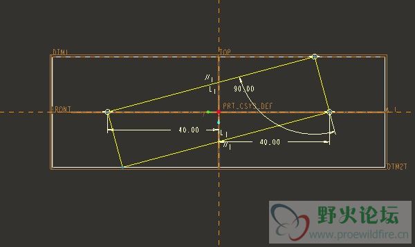

我用了拉伸至曲面的那个,显示再生失败
 楼主| 发表于 2011-11-2 08:15 | 显示全部楼层
圆柱与长方体关系
 楼主| 发表于 2011-11-2 08:16 | 显示全部楼层
回复 9# guang_htg 的帖子
9楼所说的曲面替换是怎么做的
 楼主| 发表于 2011-11-2 08:38 | 显示全部楼层
圆柱的两个曲面是在长方体的两侧,所以拉伸不了
用曲面替换搞出来了,偏移下的替换

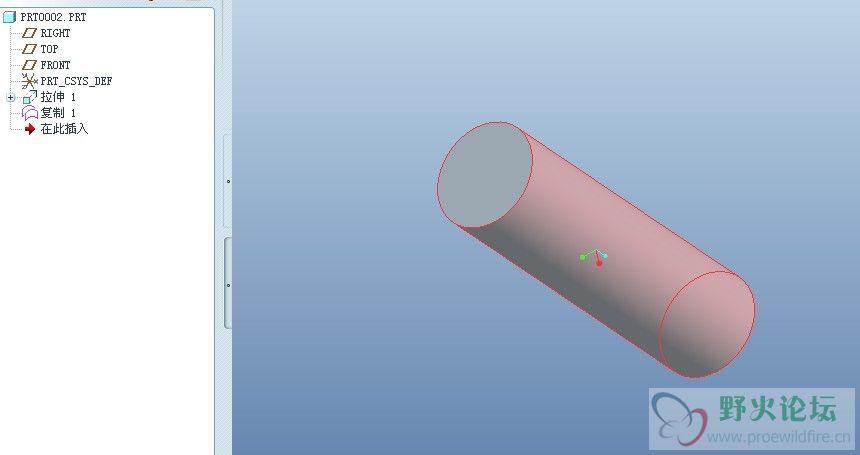

发表于 2011-11-2 10:44 | 显示全部楼层
你应该是选中了其中一个,失败。要两个面选中。球柱面是分成两半的。
388
481

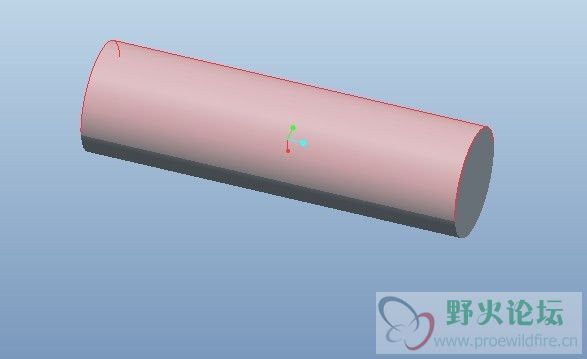

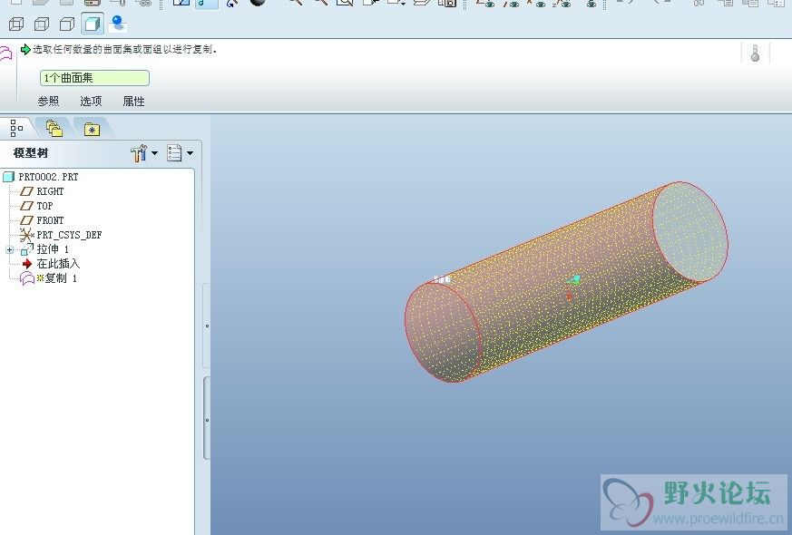

发表于 2011-11-2 11:00 | 显示全部楼层
在圆柱表面建一个完整的曲面
000..jpg 这样只能选中半个面
0001.jpg 这样选中两个半圆柱面复制粘贴一下
001..jpg 再选复制完成的面就是一个完整圆柱面了
