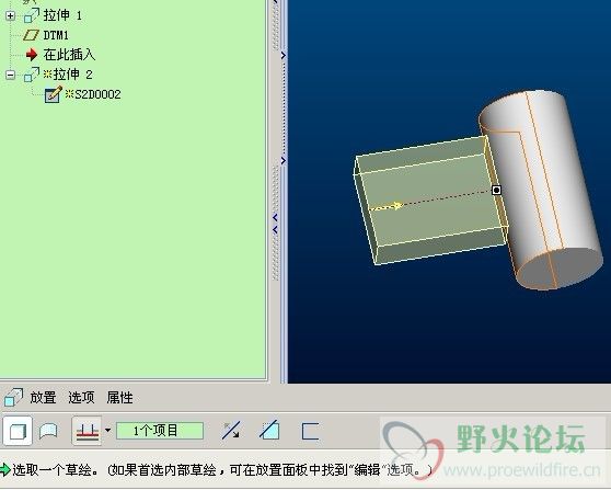

如何拉伸至圆柱曲面上
 楼主| 发表于 2011-11-1 16:29 | 显示全部楼层
求教

发表于 2011-11-1 16:34 | 显示全部楼层
图上圆柱体和长方体的位置关系表示的不清楚,应该可以先拉伸圆柱,再拉伸长方体。

发表于 2011-11-1 17:06 | 显示全部楼层
拉伸时,选拉伸至选定面,选圆柱面就可以了、、、、

发表于 2011-11-1 18:02 | 显示全部楼层
选择拉伸到曲面就行了
发表于 2011-11-1 21:18 | 显示全部楼层
使用曲面替换命令直截了当
