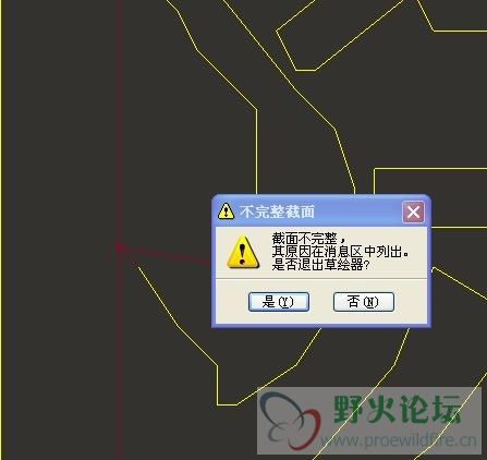

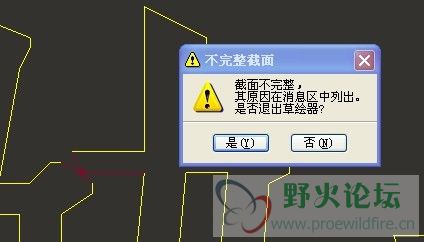

如题。字体是font3d,然后就是字体的线有相交,就没办法画出来了。附件的字是:(除、抛)。除字是耳朵那里有相交。抛字是九和力相交。所以没办法画出来。麻烦各位老大帮下忙。谢谢!

为什么都没人回。。。没人在???求大神露脸!!!或者论坛里有没有类似贴子。给个链接。。。我搜不到。

发表于 2011-10-28 16:32 | 显示全部楼层
先画曲线,然后使用边,再修改一下线条,就可以了

发表于 2011-10-28 16:40 | 显示全部楼层
换个字体也可以啊。幼圆可以。

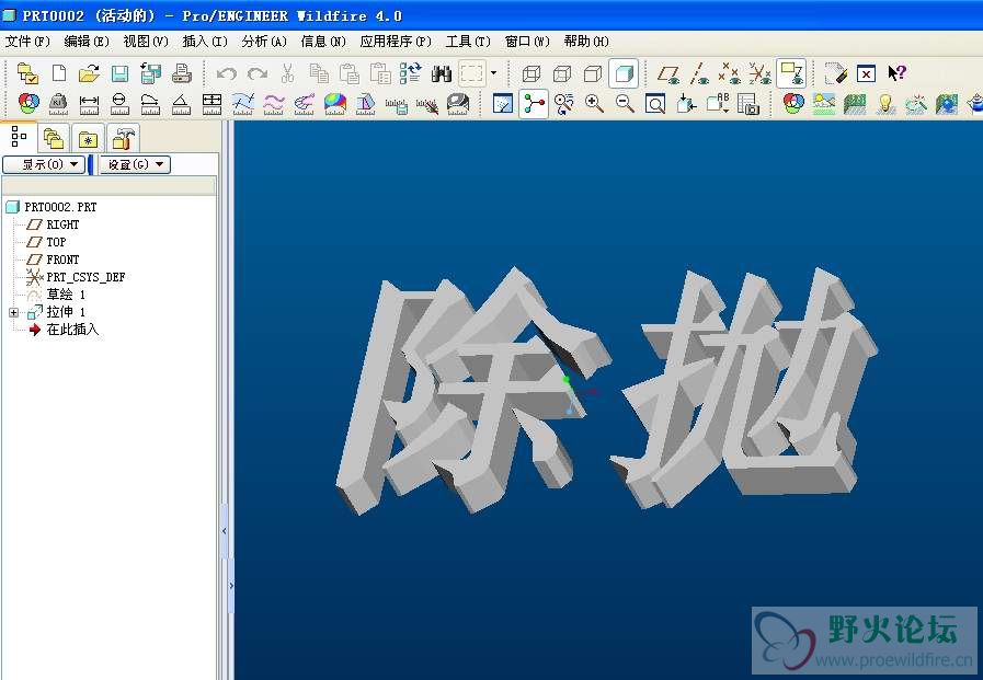

 楼主| 发表于 2011-10-28 17:08 | 显示全部楼层
看你的命令。我大概画了一个。。只是不知道和你的一样不一样。。。
