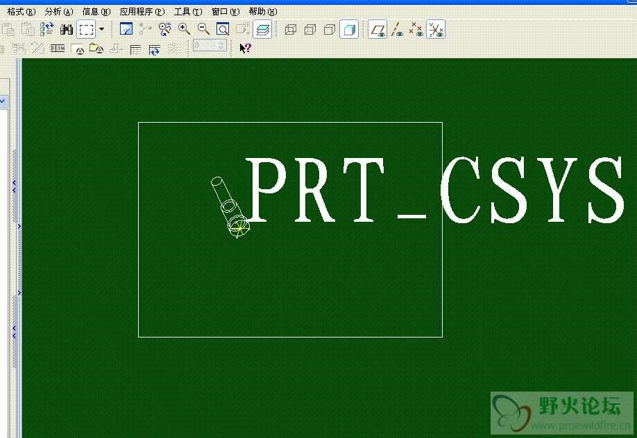

画了个销,在绘工程图,字体变的很大。标注的尺寸字体也很大。
绘图选项中,drawing_text_height 2.5
请高手帮忙解决,谢!

你绘图中修改为2.5,可是你的模板可能是英制的,转工程图的比列就不对了! 所以导致字大,图形小!

你是不是改了此贴2楼说的选项
