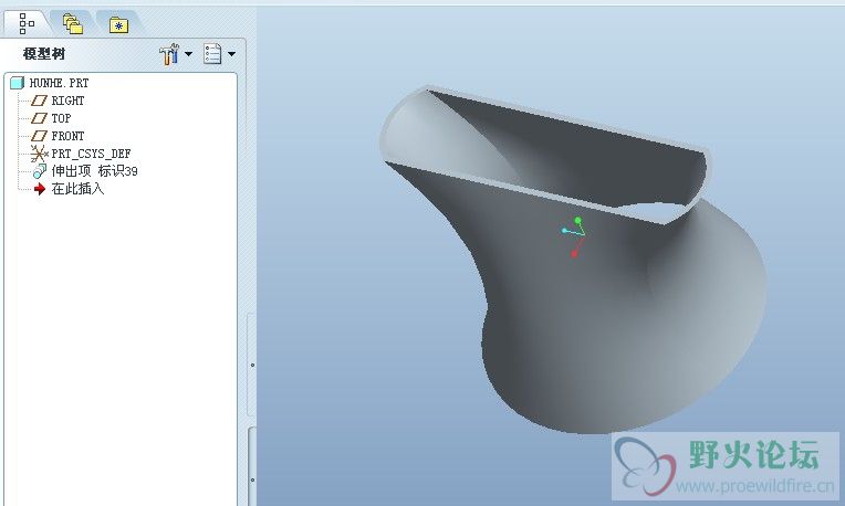

[求助] 又有一个图不会画了。求高手们指教指教。。。

应该用混合很好画的

回复 9# c3683124 的帖子
这个不是混合,这个是边界混合吧。。。。

回复 11# 两块 的帖子
我用边界混合画出来了,但混合画不出来。。。

发表于 2011-10-26 20:38 | 显示全部楼层
原帖由 dante823 于 2011-10-25 14:07 发表
给你做个混合的,用混合来做是没有问题的。
hunhe.prt.rar
129.45 KB, 下载次数: 23

发表于 2011-10-27 08:29 | 显示全部楼层
这个用边界混合很简单的,4个草绘加一个镜像一个边界OK
在加厚2MM,ok
