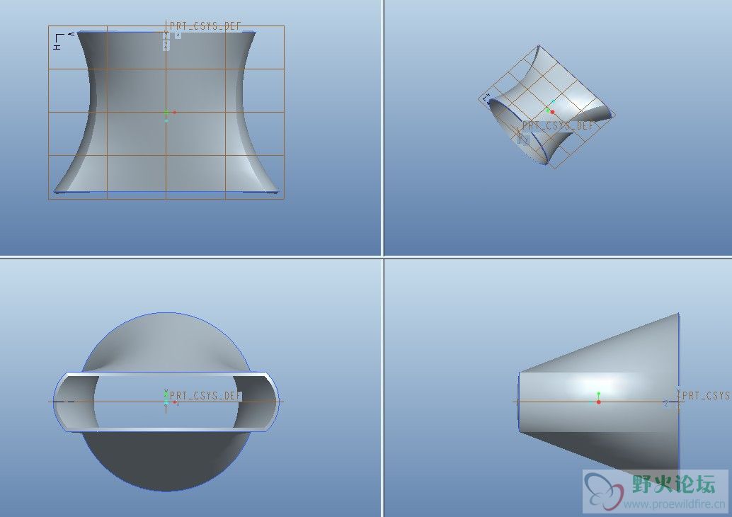

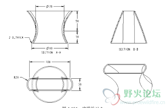

发表于 2011-10-24 22:02 | 显示全部楼层 |阅读模式
这图用混合还是用什么画出来呢?

发表于 2011-10-24 22:20 | 显示全部楼层
就用混合

发表于 2011-10-24 23:06 | 显示全部楼层
是的 给你个prt看看

发表于 2011-10-24 23:11 | 显示全部楼层
是不是这样子的呢?

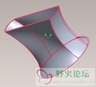

 楼主| 发表于 2011-10-25 09:23 | 显示全部楼层
回复 2# 野火 的帖子
我用混合画不出来。。。。。。但我按照灯明的方法可行,他是用边界混合,而非混合。

 楼主| 发表于 2011-10-25 09:26 | 显示全部楼层
回复 3# 灯明 的帖子
谢谢你的指导,我按照你的步骤确实很容易画出来,用边界混合即可,我想知道还有没有别的画法?例如用我提到的混合(非边界混合),很多高手都把边界混合和混合混在一起说,弄得我在混合里拼命的混,结果还是混不出啥样子来。

 楼主| 发表于 2011-10-25 09:28 | 显示全部楼层
回复 4# WIFI5800 的帖子
是这样的,但有没有别的画法,你这画法2楼己经指导过我了,我想知道有没有别的画法?

发表于 2011-10-25 09:59 | 显示全部楼层
有那么复杂么!
4个草绘,中间的别丢掉30高70直径的。侧面两条线,一个混合就完了。

发表于 2011-10-25 10:39 | 显示全部楼层
这应该是最简单的吧?就是把两头和中间的线画好了,然后边界混合一下。
楼上有人说作不出来,是不是画圆的时候没有把圆打断成四第圆弧?这个一定要打断的。
