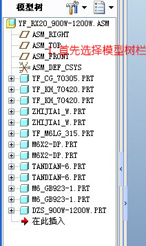

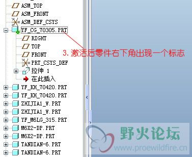

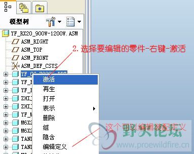

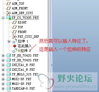

发表于 2011-10-25 08:32 | 显示全部楼层
在装配环境修改零件方法
在装配环境修改零件方法
136
199
在装配环境修改零件方法
在装配环境修改零件方法
136
199
发表于 2011-10-25 08:33 | 显示全部楼层
在装配环境修改零件方法
在装配环境修改零件方法
136
199
在装配环境修改零件方法
在装配环境修改零件方法
