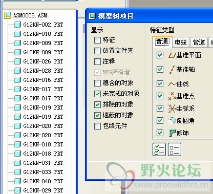

为什么我的装配图模型树里面没基准面基准,请问是什么原因,应该怎么办?
http://shop57073742.taobao.com
 楼主| 发表于 2009-8-6 14:35 | 显示全部楼层
没基准了。基准坐标及面!
 楼主| 发表于 2009-8-6 15:28 | 显示全部楼层
之前好像还有的。!~

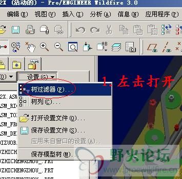

发表于 2009-8-6 15:49 | 显示全部楼层
操作如附件
150
245
发表于 2009-8-6 15:50 | 显示全部楼层
如果是以前有,那可能是你隐藏了。
你选择层树,点设置,将隐藏层前面勾选试试

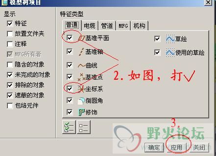

发表于 2009-8-6 17:16 | 显示全部楼层
回复 6# abo000 的帖子
把你图片上的  “特征”  也打 勾
