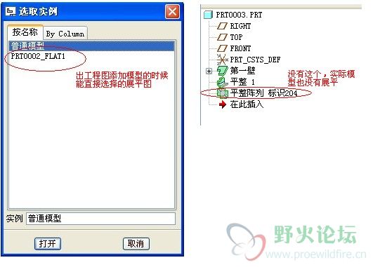

Core 1.0刚刚上手,新的界面还不是很熟悉。原来Proe/5.0钣金下面,"编辑">"设置">"钣金设置">"平整状态"在Core 1.0中那里怎么弄?
请那位高手能告诉我,不胜感激!谢谢!

谢谢你的回复。可能是你还没有明白我的意思。
我要的是出工程图时,添加模型里面有展平状态的。实际模型并没有展平,模型树中也没有截图中所示的“平整阵列”

族表添加

工程图中插入钣金件展平模型视图
http://www.proewildfire.cn/thread-38733-1-1.html
