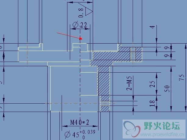

banpou.jpg 图中半剖视图分界线是否修改,把它伸出端改短下图中箭头指得中心线

直接选中拉伸下试了吗?不行吗?

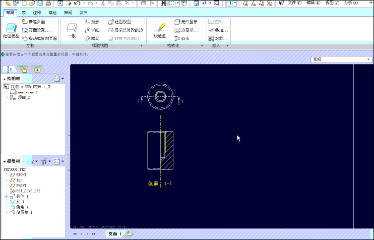

选中不了它,无法操作其它呀。creo1.0M010、野火5.0都不能选中。不知道什么原因造成的》

选中不了是因为你没选到注释选项卡

56.prt.rar (97.11 KB, 下载次数: 4) 你得中心线,我得意思是半剖时出现中心线,不能选中
文件里用creo1.0M010做的
那个中心线是否能或者去掉或者修改

4楼已经说过了,是因为你没选到注释选项卡,把注释选项卡按下去

你说得那是产品中心线,可以修改。半剖分界线就不能修改和选不了。
野火老大,你没有明白,把文件下载下来打开就会知道了,能不能选中了,按你注释选项也没用
