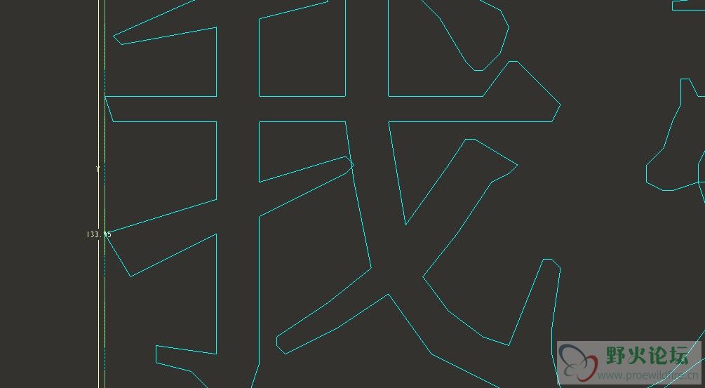

我写了三个字我爱你,提示截面不完整,我选参照绘画直线,可是为什么选不了参照啊?还有怎么工具里链连接怎么不能选啊,难道必须画第二遍字的时候才能用链连接吗?求求各位达人帮帮小弟,谢谢了

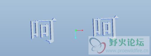

是这样么,我用的是最简单的拉伸。,你仔细检查一下一般构成字体的线都有交接修改一下就好了。

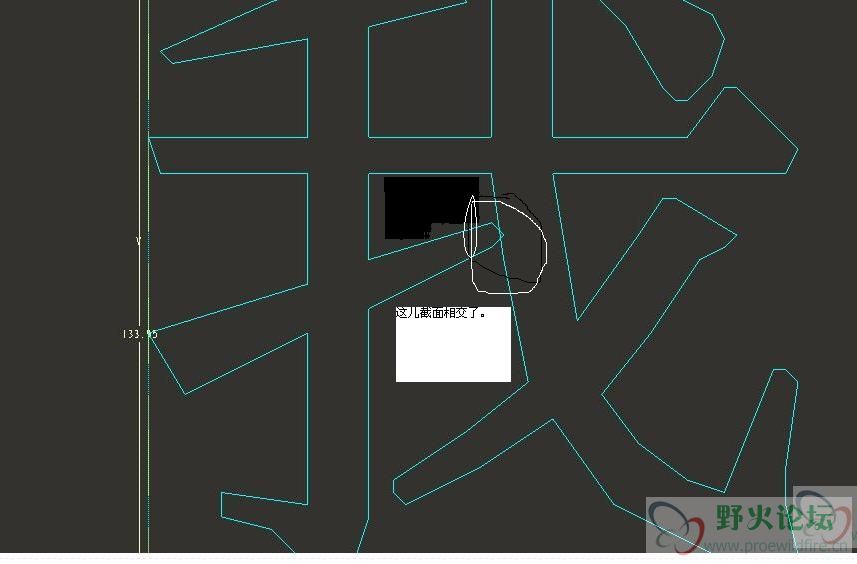

发表于 2011-10-15 15:36 | 显示全部楼层
这儿地方的错误
 楼主| 发表于 2011-10-15 15:42 | 显示全部楼层
回复 3# 415732329 的帖子
我知道就是这错误了,可是我不会修改,麻烦大侠教教我怎么修改呀!谢谢了

回复 2# 415732329 的帖子
你那是怎么画的呀!我画“呵呵”,怎么又相交了,我不会修改怎么不让他们的线不相交,贵人的QQ,麻烦教下我,谢谢了

发表于 2011-10-15 15:51 | 显示全部楼层
第一步先草绘文字,第二步拉伸,借用第一步的草绘文字,这时候就可以把相交的地方修剪掉,就可以顺利拉伸。
