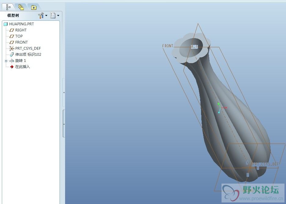

发表于 2011-10-17 11:04 | 显示全部楼层
我画了个  混合做的  尺寸没按你的  只是思路 看看
http://115.com/file/cltsou0t#
huapin.prt.zip

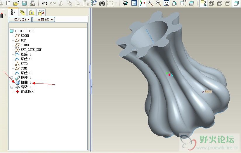

发表于 2011-10-18 11:57 | 显示全部楼层
回复 楼主 拼单 的帖子
我用扭曲做了一个 应该比较变截面扫描简单些
[ 本帖最后由 roni227 于 2011-10-18 11:59 编辑 ]
prt0001.prt.rar

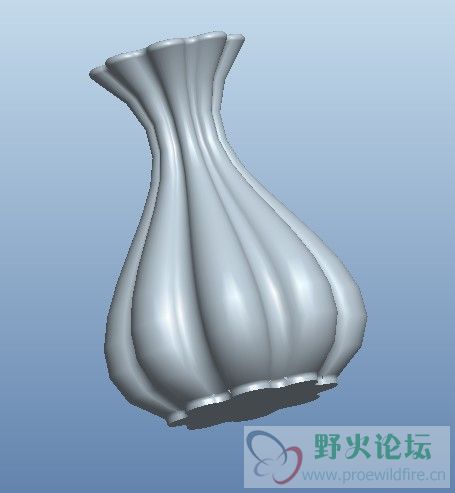

发表于 2011-10-20 08:24 | 显示全部楼层
应该是混合或者可变扫描

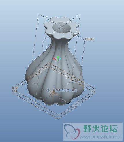

发表于 2011-10-20 13:16 | 显示全部楼层
可变截面扫描,插入一个外形形状的控制“图形”来控制花瓣的外接圆直径大小,关系式进行关联,一步即可将外形做出,下面的就好办了。

发表于 2011-10-21 14:42 | 显示全部楼层
是的,可变截面扫描和混合都可以完成以上设计

发表于 2011-10-22 12:56 | 显示全部楼层
用混合试了下,可以做出来,我的最后一点的圆画的貌似不对,不要见笑 QQ517095493(初学者
