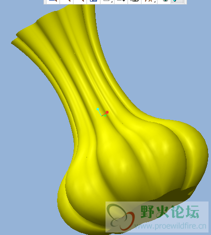

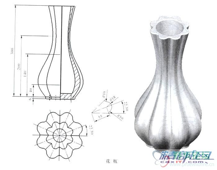

14-4-1[3].jpg QQ截图20111015005627[1].png 这是我画的,只能这样了。求老师们帮忙 QQ截图20111015005627[1].png 这是我用UG画的。

发表于 2011-10-15 09:55 | 显示全部楼层
你用混合试试 应该可以的

发表于 2011-10-15 10:03 | 显示全部楼层
混合OK

 楼主| 发表于 2011-10-15 10:09 | 显示全部楼层
帮忙画个看看,我用UG可以的。就是想看看PROE怎么画的!!!!!!!!!!谢谢了

发表于 2011-10-15 10:49 | 显示全部楼层
应该可以用VSS+关系式画吧!好像也可用扫描混合吧

发表于 2011-10-15 13:59 | 显示全部楼层
混合一下就OK

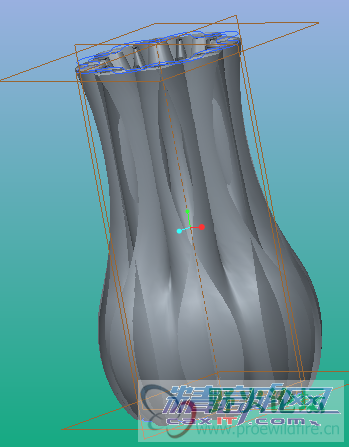

发表于 2011-10-15 17:13 | 显示全部楼层
你看看吧,5.0m65做的,练练新学的图形和关系式,应该差不多。
prt0001.prt.zip (51.99 KB, 下载次数: 68)
