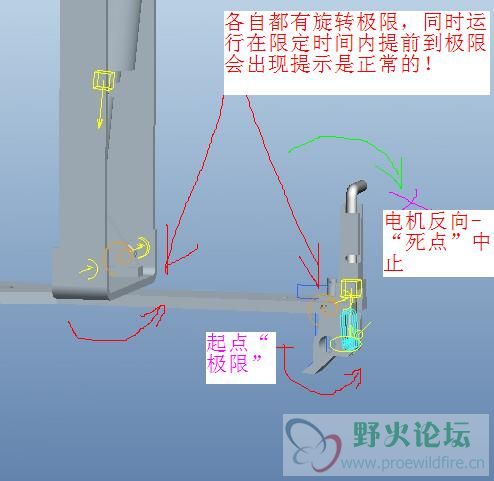

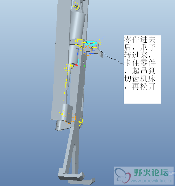

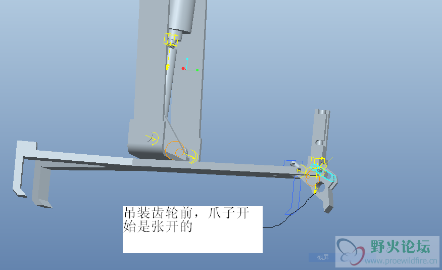

 楼主| 发表于 2011-10-15 10:26 | 显示全部楼层
吊具的工作过程
这是吊具的工作过程图,
起吊中
起吊中
起吊前
起吊前
56
70

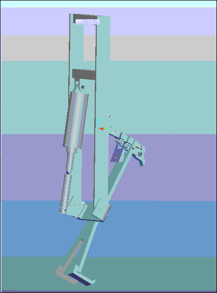

 楼主| 发表于 2011-10-15 10:29 | 显示全部楼层
装配图没有问题,可仿真有问题!
装配图没有问题,上面图片是在组件图中截屏的,运行时没有问题,也没有提示,怎么一仿真有问题?

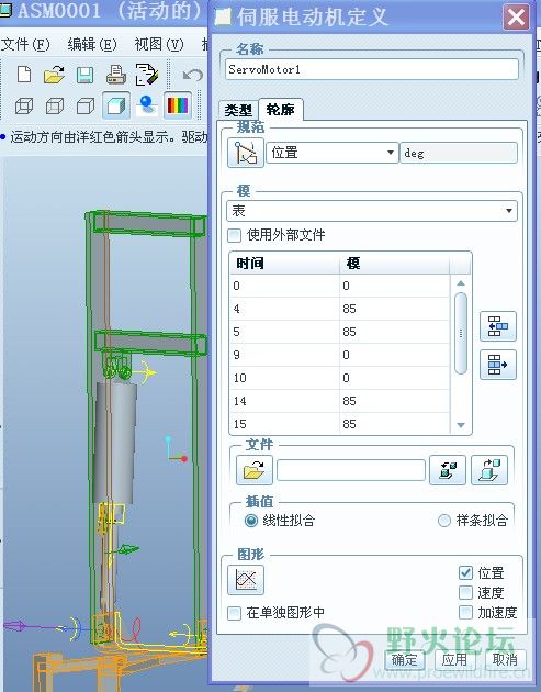

发表于 2011-10-16 00:07 | 显示全部楼层
装配我从定义再生恢复位置 丢失哪个杆我做了个 不多说 上文件

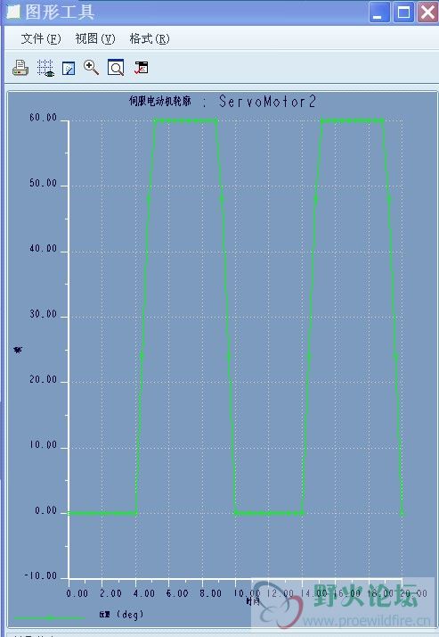

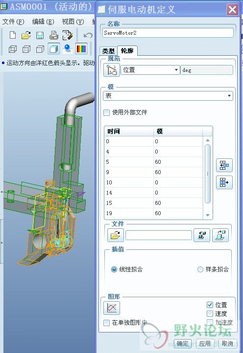

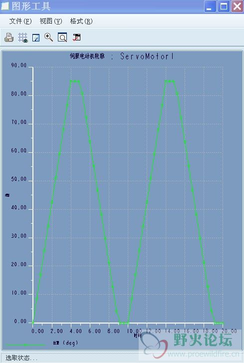

发表于 2011-10-16 19:36 | 显示全部楼层
搞定没老兄 要完成爪东西动作 设置电机就可以了!
本人现用 Creo Elements Pro 5.0

发表于 2011-10-17 09:44 | 显示全部楼层
学习了,这几天我也搞了个吊具,做运动仿真的时候也出现了问题,不过在改动了时间关系后就好了。
在机构运动中时间的设定很重要

 楼主| 发表于 2011-10-17 21:04 | 显示全部楼层
我的还没有搞定啊!
大神!我欲哭无泪啊! 我还没有搞定啊!发来的组件图我打开不显示。我看你的电机设置了“位置”,设置了两个旋转电机,对气缸的位置行程限制,销子的行程限制需要改动吗?是不是从电机的时间上来控制?我看你分析的都是“位置”,我设置的都是电机速度,这和我仿真出错有什么关系吗?我不太明白?
