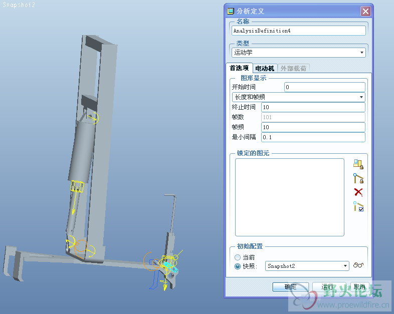

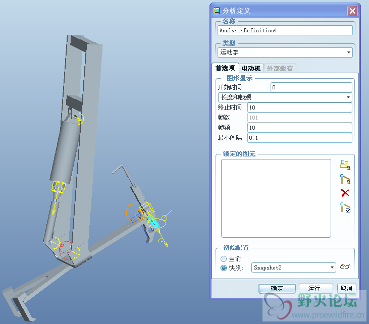

好容易设计了个从动锥齿轮的一个翻转吊具,准备过几天进行方案讨论,可当进行运动仿真时总是出现错误?

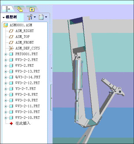

以下是组件图
asm0001.asm.rar (61.86 KB, 下载次数: 9)

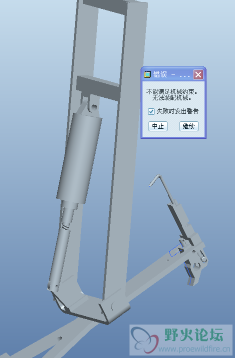

这是错误提示
错误.png 错误提示

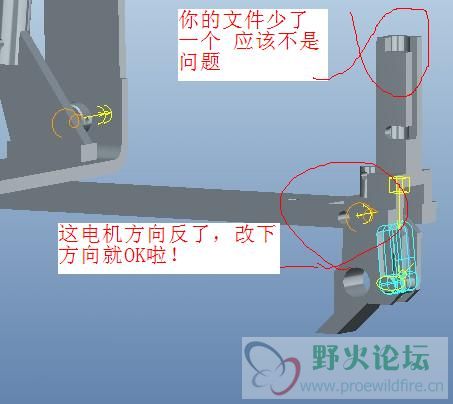

装配问题 不保密就发文件帮你看看!

我下载了你的文件 少个元件啊 组建生成失败

是这样么!

不行啊!我把电机的方向改了,就不能转动了,其它的装配关系大师改动了吗?
我按照大师说的做了,电机反向,但是不转了,一恢复原方向,又是出错误。不知你改动了别的什么,怎么我就运行不了,实在是郁闷! :(
