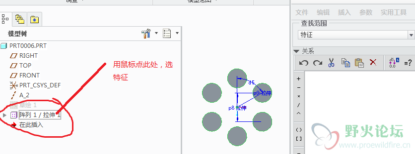

LZ,按你的方法,我只能做到像你蓝色加亮的部分,那样的阵列,这是为什么?

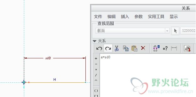

更改错误
对不起各位。由于在做时太大意了,输入错误导致许多朋友做不出来。我仔细检查后发现错误在第三步上:关系式应为a=sd0
原为n=6是不对的。希望老大能帮忙改一下。谢谢。
还有就是在第七步,一定要注意要先在关系栏中选特征,再点阵列特征,否则不能成功。
