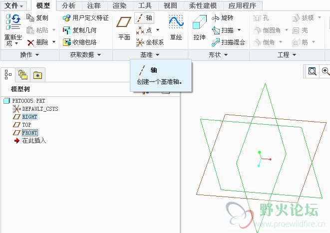

第一、建轴,用于轴阵列,轴为Right与Front平面的交线。按CTRL键,选中两平面,再点轴按钮,生成轴如下图

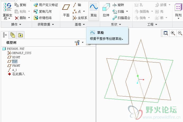

第二、以TOP平面为草绘基准面,点草绘工具进入草绘如下图

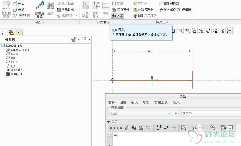

第三、画一第长度为6(用于确定阵列数量)的直线,并做关系式n=6,完成后退出草绘。如下图

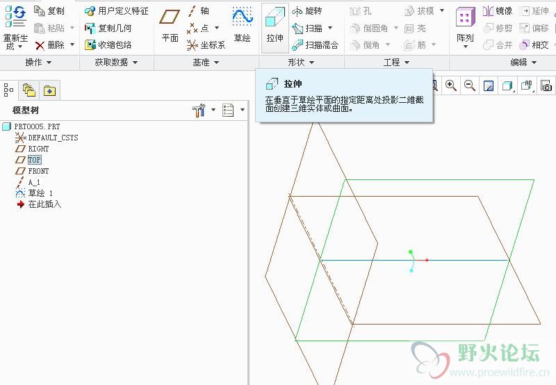

第四、点top平面,点拉伸进入草绘。如下图

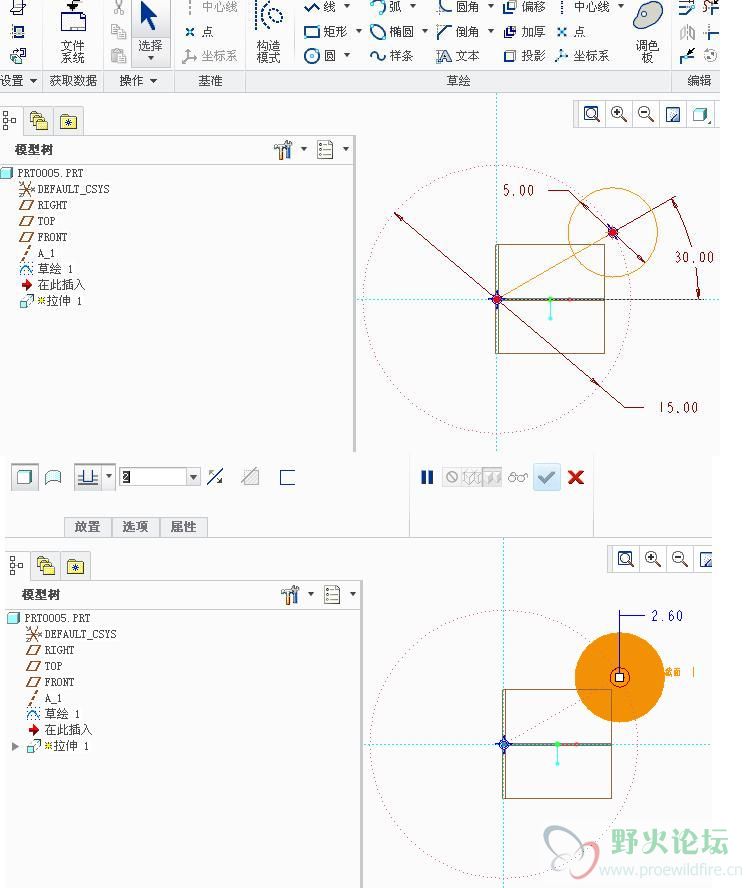

第五、画一个直径为15的构造圆,过圆点画构造直线与相交,在交点处画直径为5且与水平线成30°夹角的圆,退出,拉伸长度为2。完成退出绘制。如下图

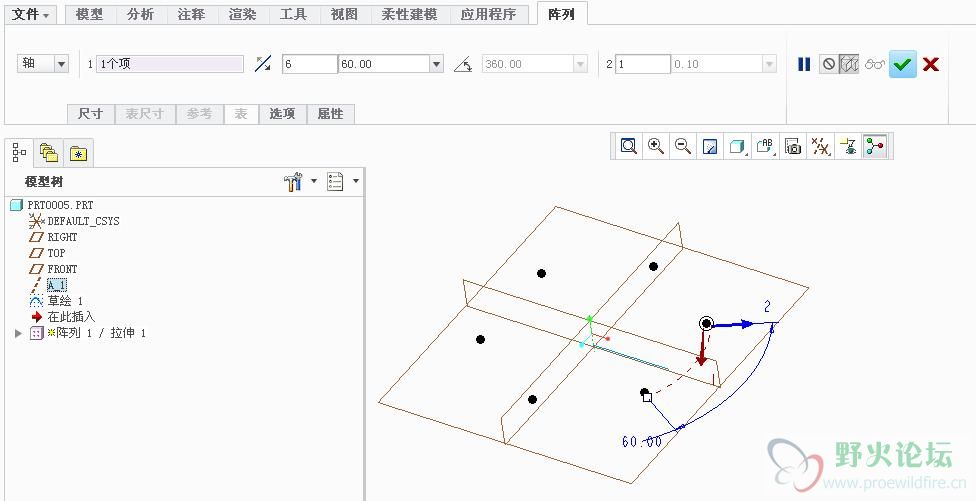

第六、选中刚才做拉伸实体,点阵列,选轴阵列,输入数量6,角度60.完成后退出。如下图

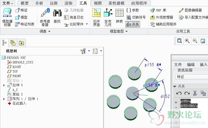

第七、点工具-关系进入关系界面,选特征后点刚才做的阵列特征,做关系p155=a(这是数量),d152=360/a((这是角度),完成后点确定退出。如下图

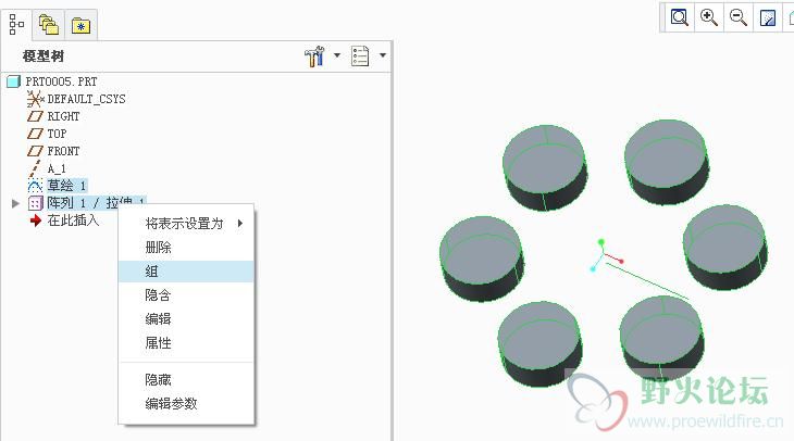

第八、点选中第三步中的曲线和刚才做的阵列,按右键,选组,将它们合成组。如下图

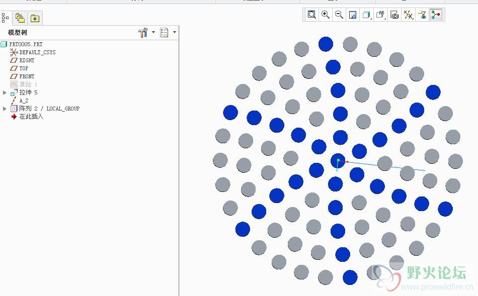

第九、选中合成的组,点阵列进入阵列,按CTRL键,选直径15,默认15,和角度尺寸30,输入3,选尺寸6,默认。完成退出。如图
最后效果如图:
想想好象很简单似的,可是我却啰嗦了这么多,见笑了。这个阵列的关键在于数量和角度跟随圈数的不同变化。
