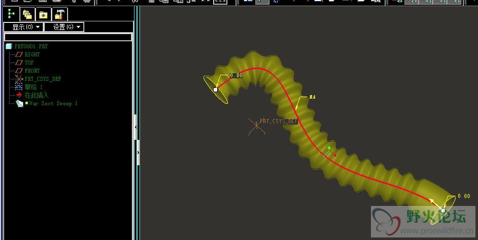

[求助] 如何在一步VSS中做出如图02的效果?

这个用关系式判定下就好了,在关系式里用IF来判定,trajpar小于0.1或者大于0.9的时候轨迹保持恒定,0.1和0.9之间用正弦或者余弦控制下圆的尺寸

下去看你那句  trajpar小于0.1或者大于0.9的时候轨迹保持恒定,0.1和0.9之间用正弦或者余弦控制下圆的尺寸  怎么来写,逻辑成立的,函数就写的出来

 楼主| 发表于 2011-10-20 14:15 | 显示全部楼层
if trajpar>=0.1&trajpar<=0.9
   sd3=100+cos(trajpar*20*360)*8
   else
   sd3=108
endif

回复 3# yuanyuan221 的帖子
sd3=10*sin(trajpar*360*100)+80关系式中的360*100怎么解释?各是嘛意思?
