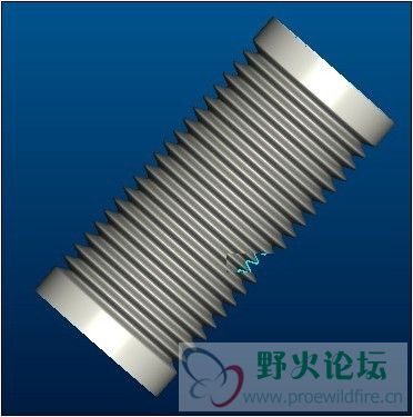

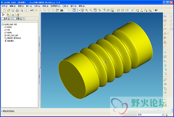

如题!我做出来了图01的样子,现在就想知道一步同时做出图02的效果
在图03的关系式中,还要加什么内容控制
[ 本帖最后由 smile.lee 于 2011-10-17 08:39 编辑 ]

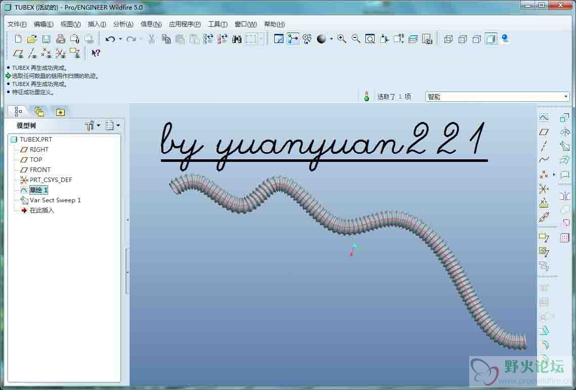

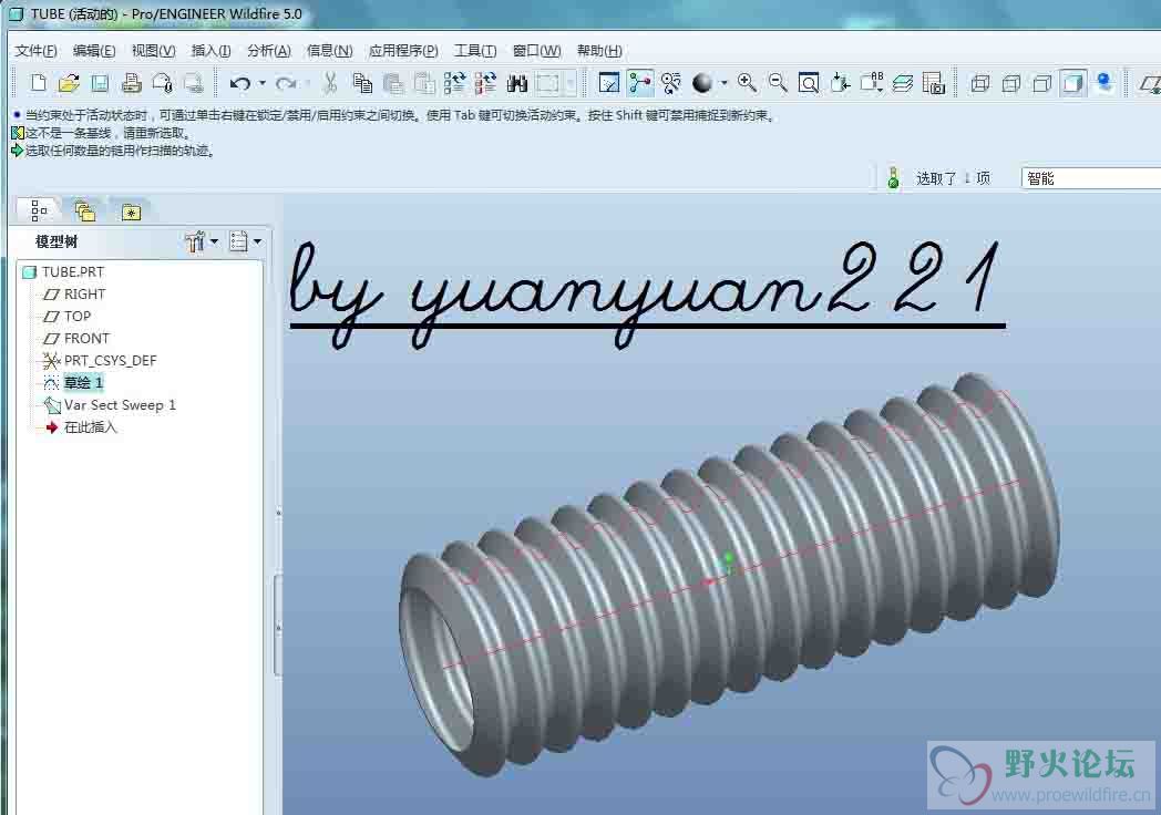

发表于 2011-10-14 17:56 | 显示全部楼层
貌似这个问题有人问过了,但是再做一遍:
此法较麻烦:先草绘两条轨迹以控制界面变化,然后VSS
附prt:
[ 本帖最后由 yuanyuan221 于 2011-10-14 17:59 编辑 ]
tube.prt.rar
105.52 KB, 下载次数: 141

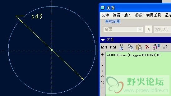

发表于 2011-10-14 18:10 | 显示全部楼层
再来一个关系式的,都不难,论坛里边有很多类似的:
tubeX.prt.rar
39.12 KB, 下载次数: 123

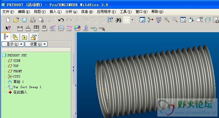

发表于 2011-10-14 18:29 | 显示全部楼层
貌似楼主要的是这样的:
无业。求职中......

发表于 2011-10-14 20:40 | 显示全部楼层
原帖由 沧海曾经 于 2011-10-14 18:29 发表
貌似楼主要的是这样的:
113347
就是你这样的

 楼主| 发表于 2011-10-15 22:30 | 显示全部楼层
回复 5# 沧海曾经 的帖子
用的什么关系来控制的呀?
