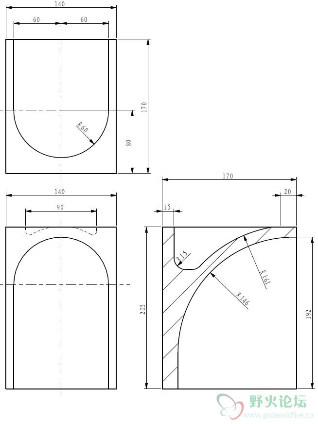

楼主: xcj080
[求助] 这是一个烟管包装泡沫的尺寸,请高手试画

发表于 2011-10-15 17:53 | 显示全部楼层
尺寸没给全吧,非得用曲面画吗?实体拉伸,旋转,减料,倒圆角不更实际?

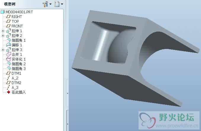

发表于 2011-10-15 21:33 | 显示全部楼层
我这个应该简单些吧,比较符合工艺。
md0044001.prt.rar
59.42 KB, 下载次数: 0
 楼主| 发表于 2011-10-17 17:24 | 显示全部楼层
回复 2# yuanyuan221 的帖子
哎!我水平太菜了,画曲面能力太弱!
 楼主| 发表于 2011-10-17 17:29 | 显示全部楼层
回复 7# qwerabcd 的帖子
厉害!高手无处不在啊!向你学习
