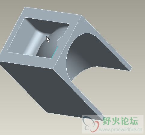

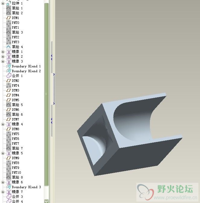

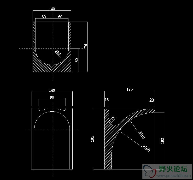

这是一个烟管包装泡沫的尺寸,我费了好大劲才画出来,貌似不太准确。用的是曲面。请高手画一下,看有什么简便方法吗?

发表于 2011-10-14 17:33 | 显示全部楼层
楼主你的步骤貌似有点复杂
378
433
发表于 2011-10-14 17:47 | 显示全部楼层
确实复杂

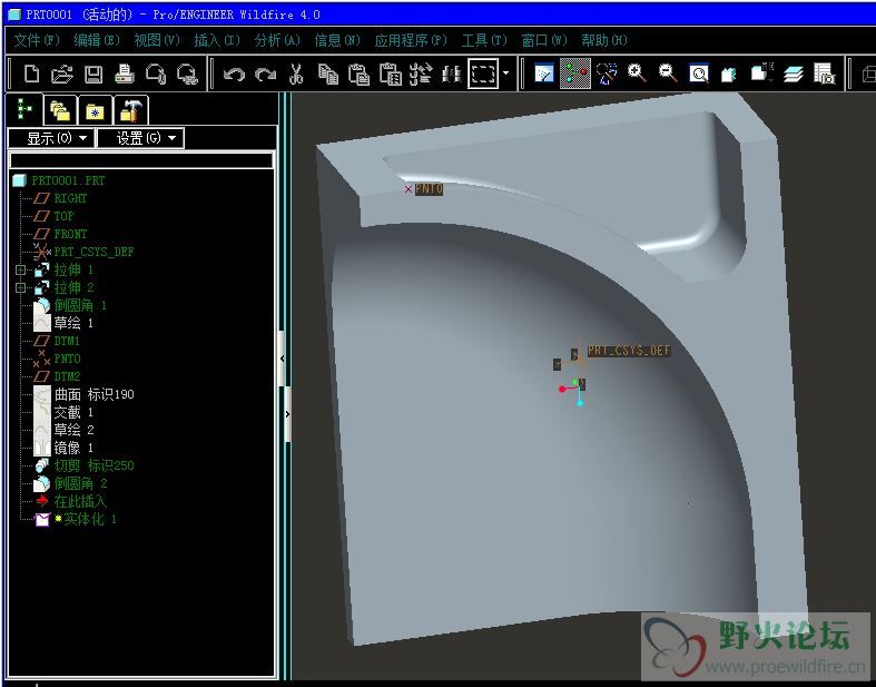

发表于 2011-10-14 17:48 | 显示全部楼层
缺很多尺寸,我是用实体切割,要下班了,工程图就不上了,你有的尺寸我都用上了,其他都是估算的

发表于 2011-10-14 18:12 | 显示全部楼层
4L有点那个意思,差不多了

发表于 2011-10-14 20:10 | 显示全部楼层
R161这个尺寸怎么定位?

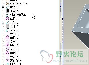

发表于 2011-10-14 22:07 | 显示全部楼层
来一个.
1608
1951
发表于 2011-10-14 22:10 | 显示全部楼层
还能简单.(图见楼上)
prt0001.prt.rar (64.22 KB, 下载次数: 17)

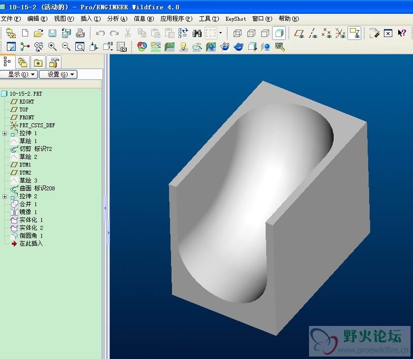

发表于 2011-10-15 13:23 | 显示全部楼层
楼主你看是否是这样的
yan-guan-pao-mo.prt.rar (53.33 KB, 下载次数: 12)
467
592
发表于 2011-10-15 15:26 | 显示全部楼层
7楼的确实简单些……
