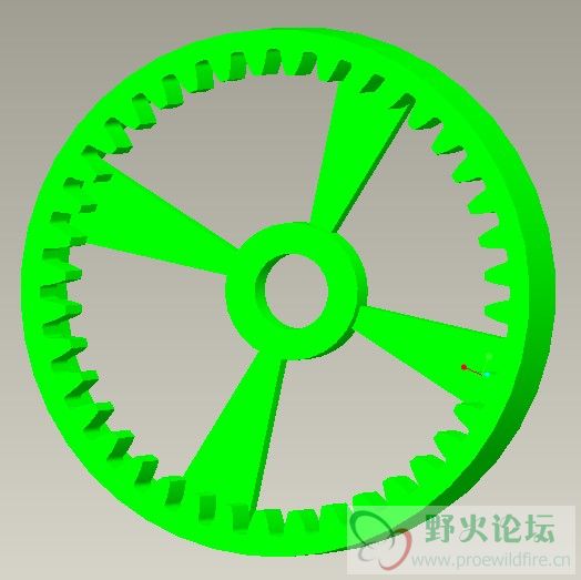

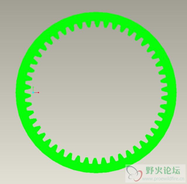

我觉得楼主的这个part还是有点问题的
  齿轮啮合的时候是渐开线之间的相互啮合
尽管这样能满足和同样模数的外齿的啮合的
  但是这样子的啮合是否会产生很大的冲击载荷呢??
  为什么齿形要相互之间用渐开线啮合,不就是为了更好的稳定性   让齿轮的冲击载荷减小到最小
让齿轮的传动更加平稳
  因此我觉的楼主的这个内齿的做法需要改进
这个齿形刚好是楼主所切的齿槽
  希望楼主能考虑一下
inner_gear.prt.rar (116.22 KB, 下载次数: 0)
但是其中的几个步骤其中的第二条渐开线应该是用特征操作出来的
  但是就是不晓得怎么操作才能得到
因此看了那个之后我研究了一个早上之后结合之前的外齿的做法也做了一个
我感觉和他的应该是一样的吧  因为齿槽宽度和齿形宽度(从分度圆看)是一样的,也就是说两个渐开线之间的夹角就是90/z
所以我依照上面的那个 原理还是画处出了第二条渐开线
  接下来就是画齿形了  用两条渐开线和一个齿根园
  具体的步骤还是各位看part 吧,
  表达能力有限不是很到位   希望各位见谅
不懂得一起交流
01.rar (123.46 KB, 下载次数: 0)
[ 本帖最后由 jinshaoxun 于 2009-11-29 12:18 编辑 ]
