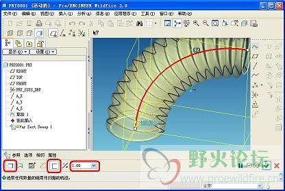

小妹用关系式画的波纹管,但是却不能加厚或实体化,请高手帮忙解决啊!
473
575
发表于 2011-10-12 10:24 | 显示全部楼层
画的时候就可以加厚了。

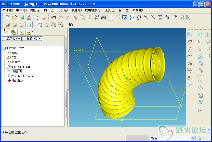

发表于 2011-10-12 10:40 | 显示全部楼层

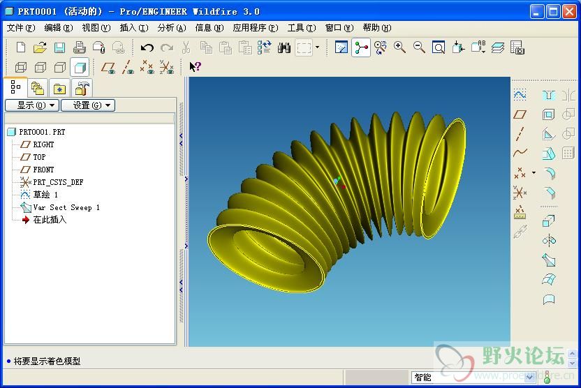

发表于 2011-10-12 10:47 | 显示全部楼层
调整一下,波纹密集一点:

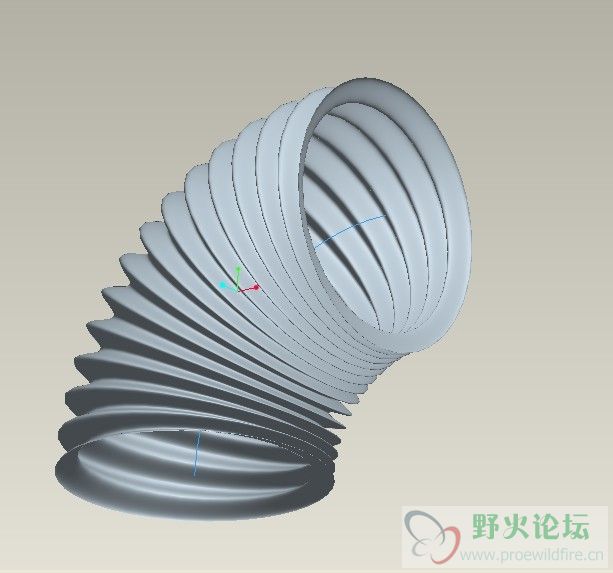

发表于 2011-10-12 12:55 | 显示全部楼层
把节距调大点或调下弯度应该就可以了(弯内侧出现相交了)

发表于 2011-10-13 18:51 | 显示全部楼层
波纹幅度影响加厚的数值.就是避免自相交.
