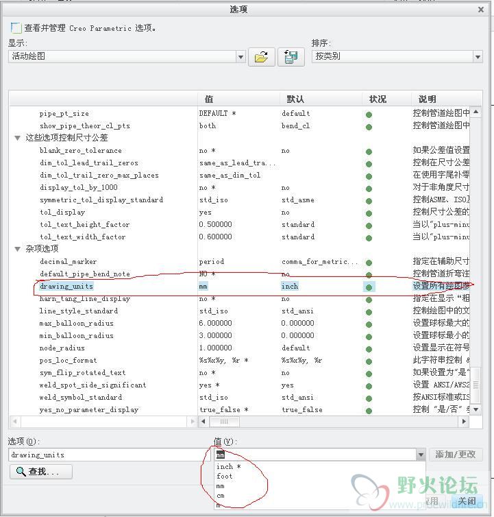

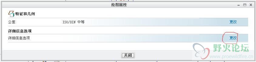

工程图模块里,点文件-准备-绘图属性里,如图1单击绘图属性,在弹出如图2绘图属性对画框中,点更改弹出如图3所示的选项对话框。可以根据自己的需要更改,改完后点保存图标,可以保存更改,在以后的别的地方用的可以时候可以拷贝出去,再通过点打开,加载进来

补充一下,设置好的选项可以保存为例如 company.dtl
然后在 config.pro 里增加以下选项调用,路径根据自己的情况
drawing_setup_file  D:\ptc\pro_stds\company.dtl
