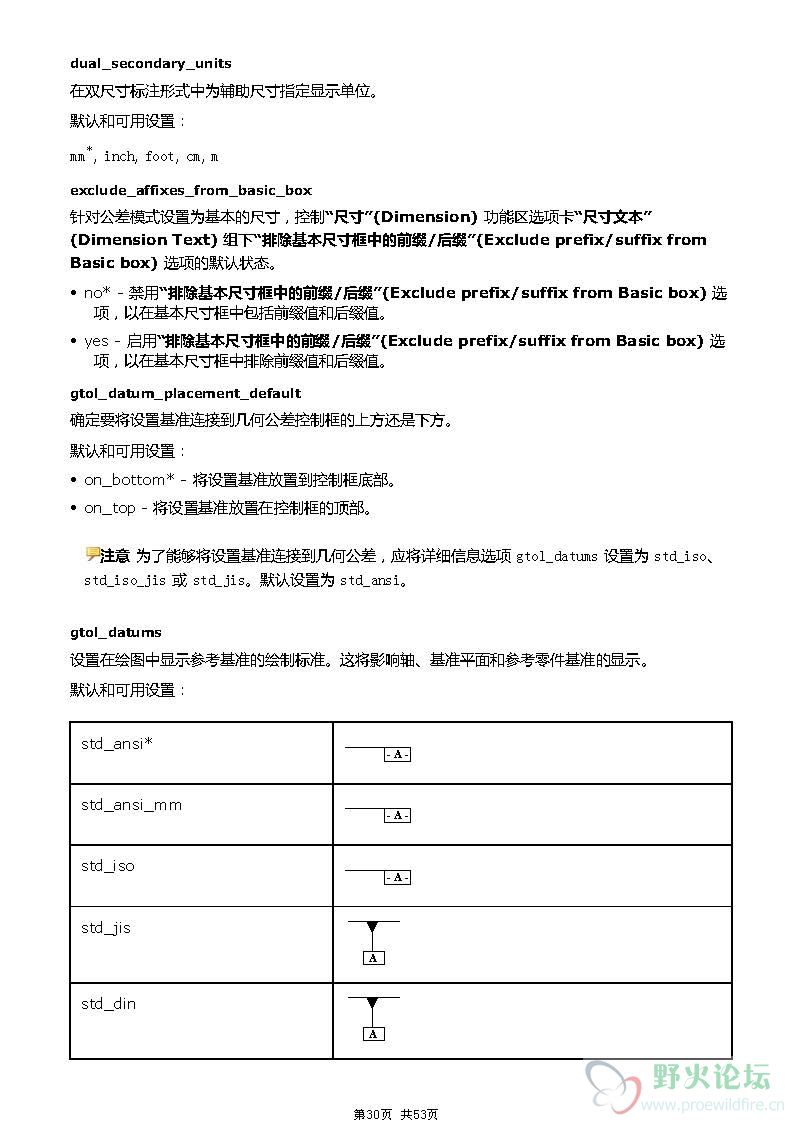

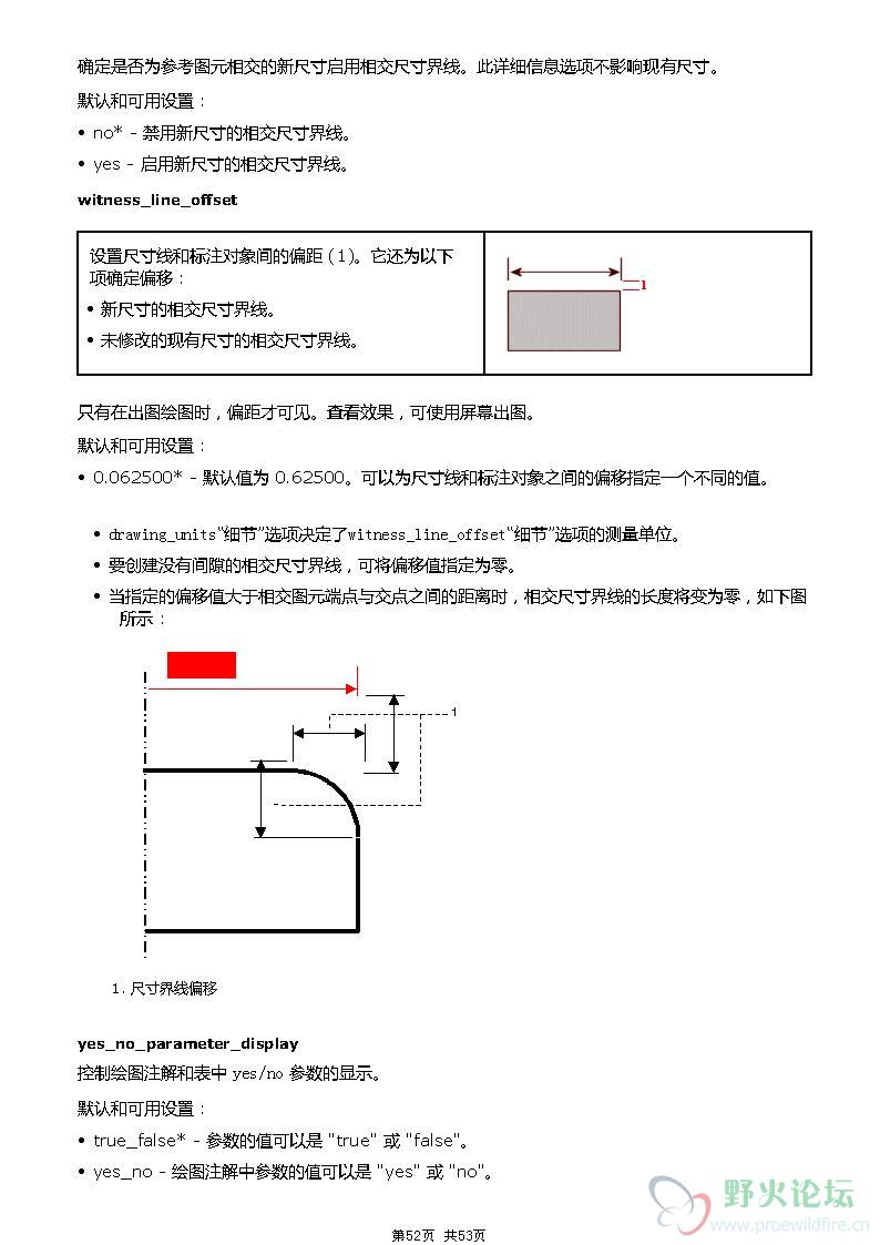

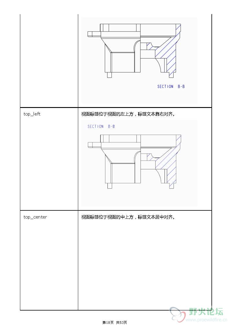

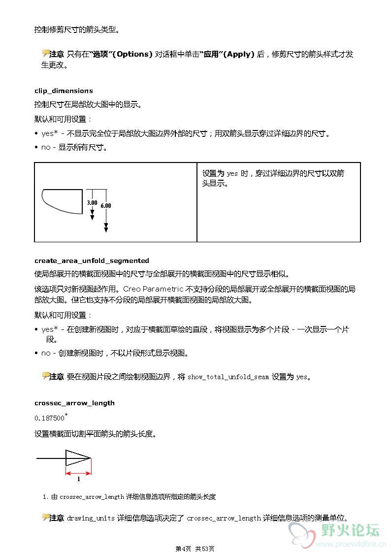

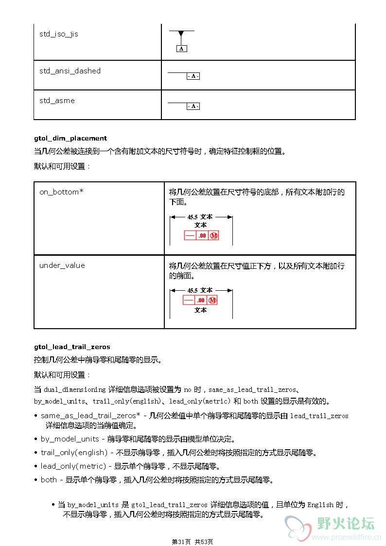

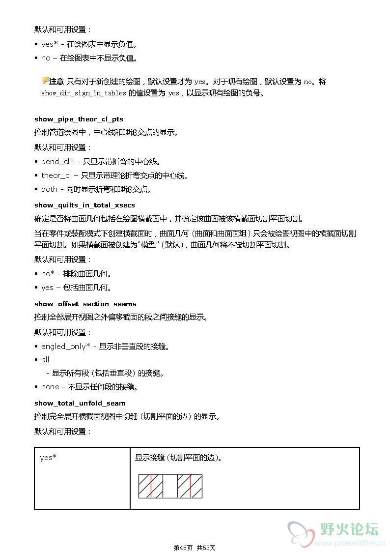

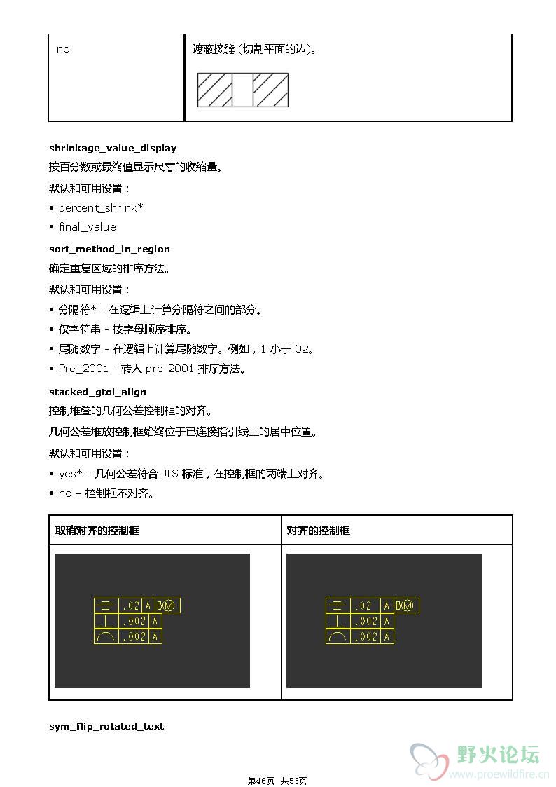

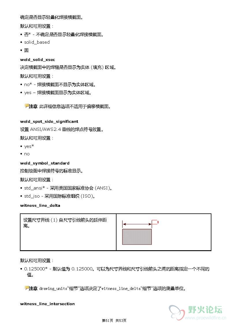

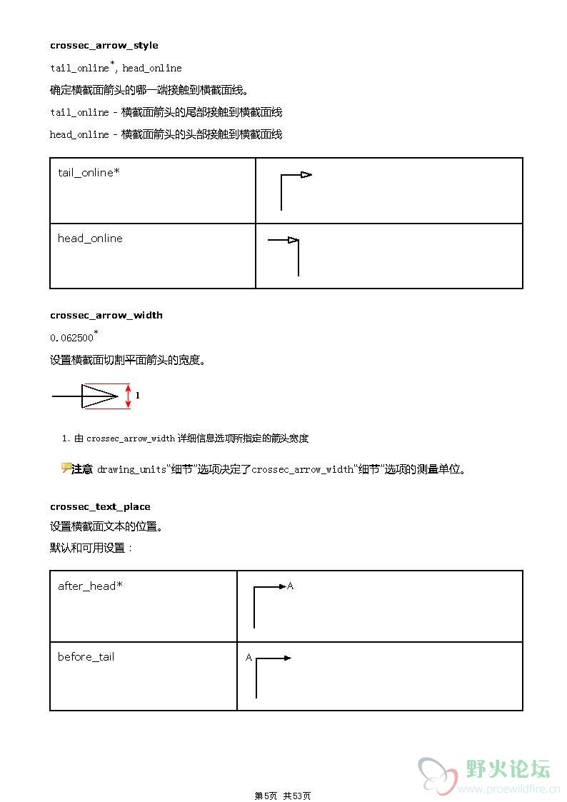

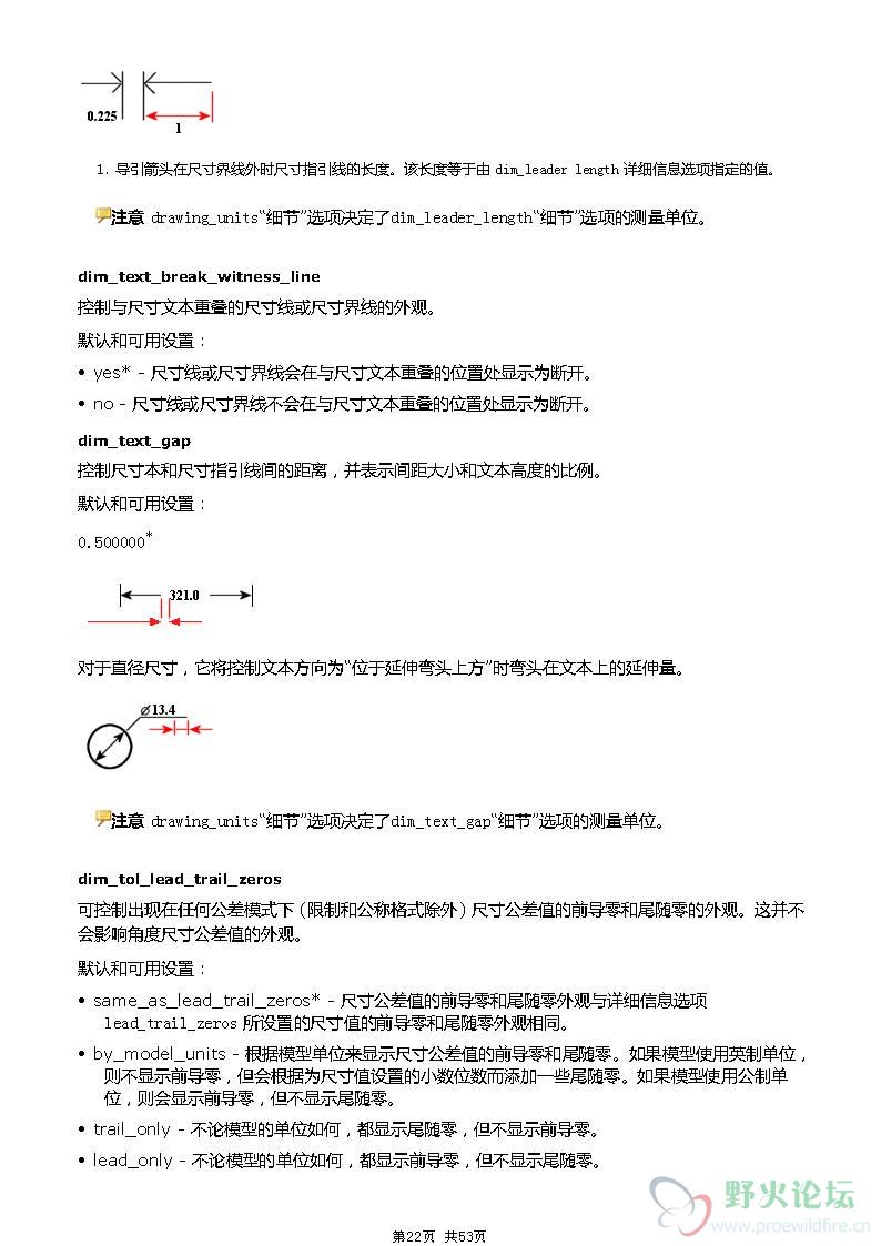

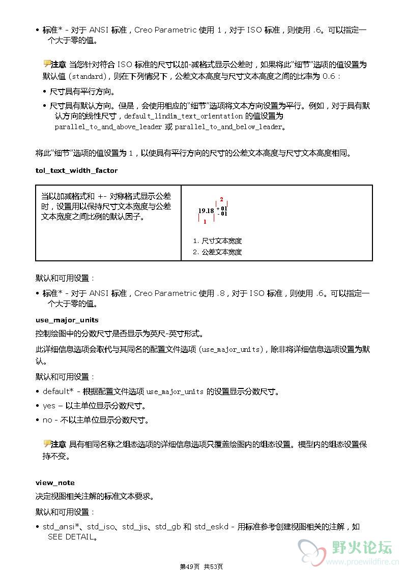

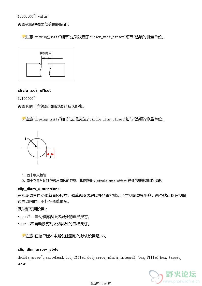

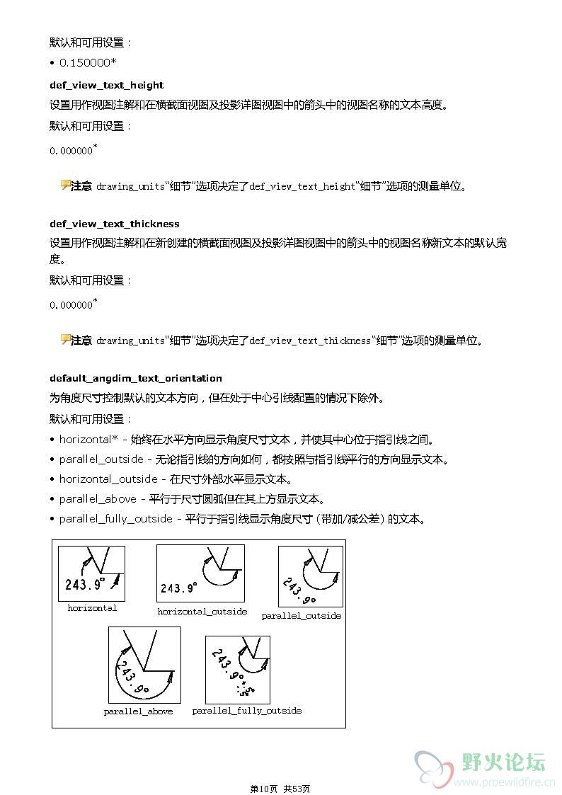

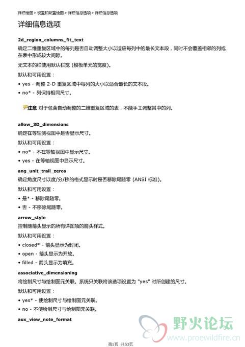

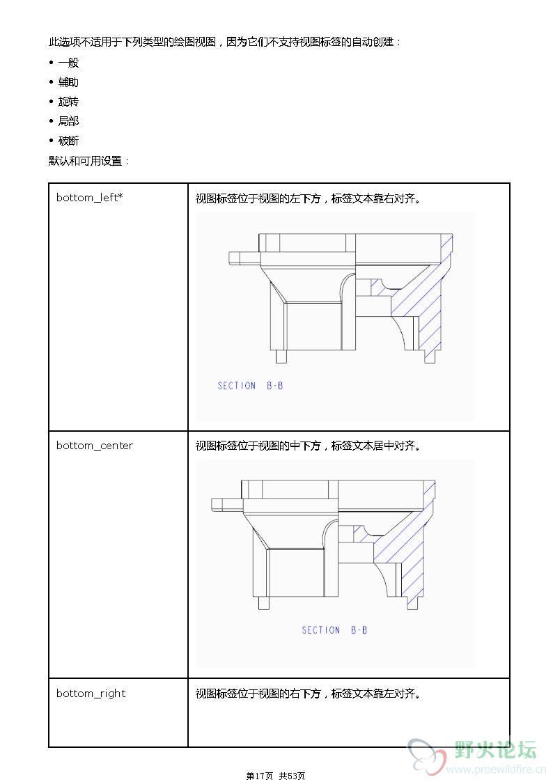

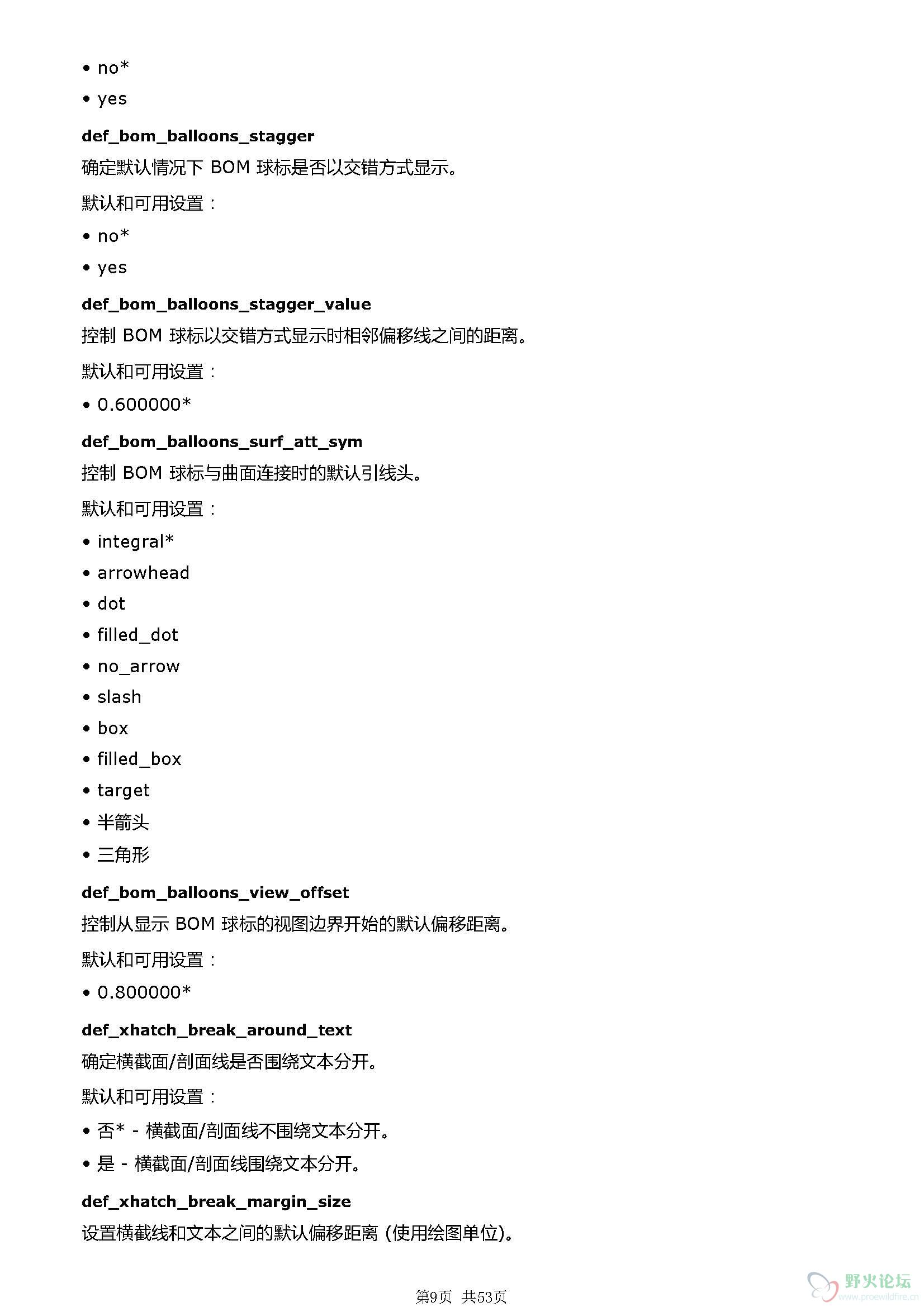

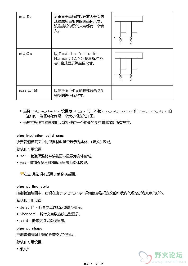

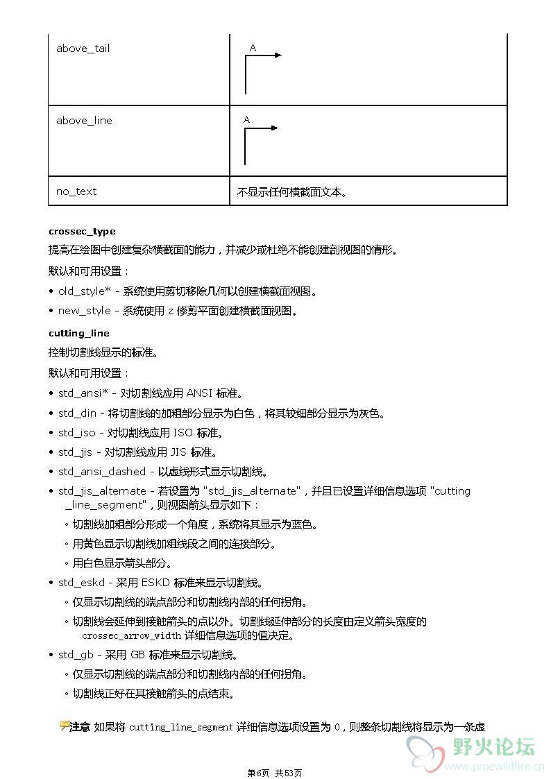

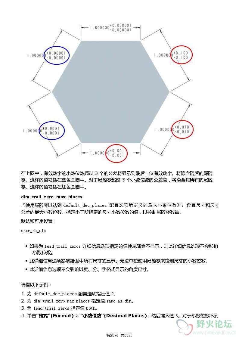

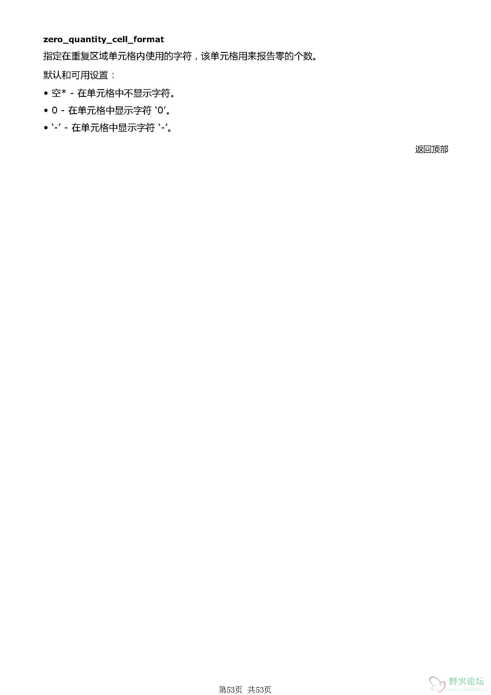

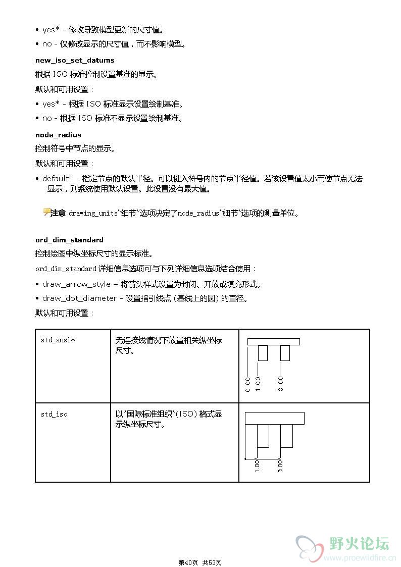

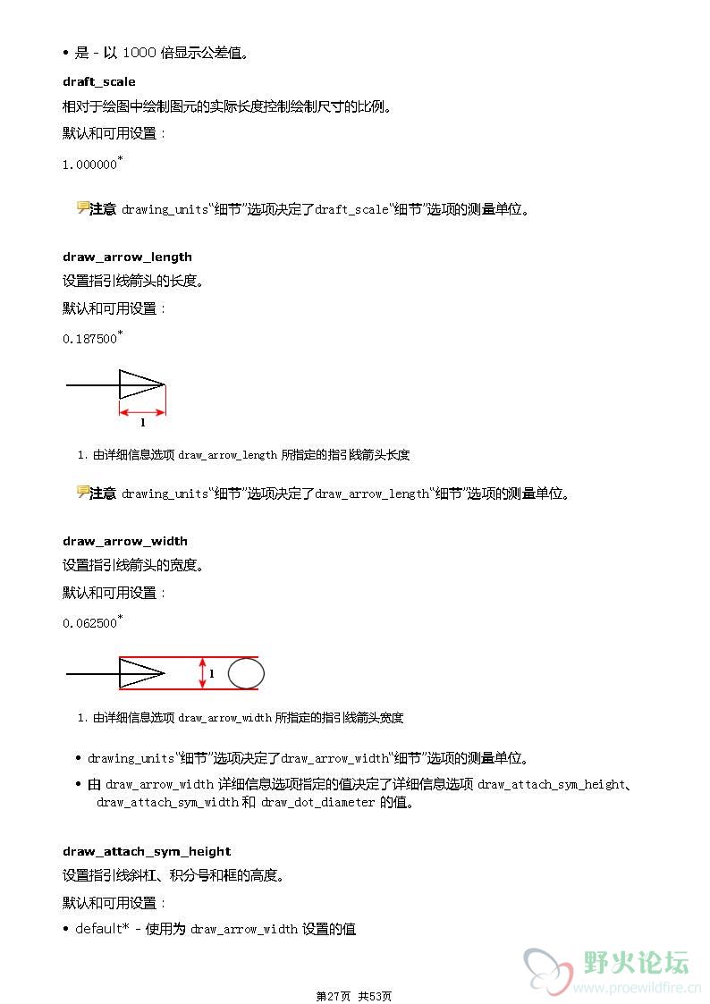

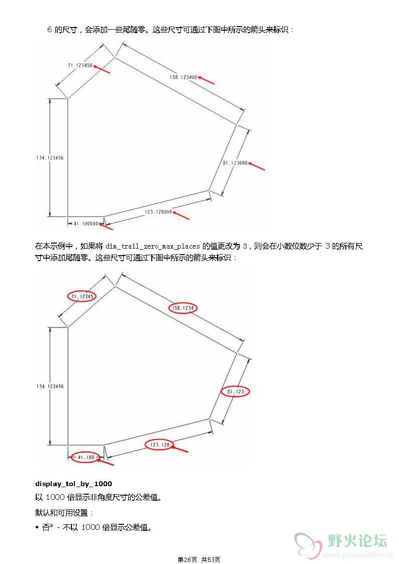

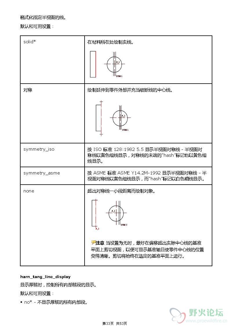

分享creo绘图选项详细说明给大家,希望对大家有帮助!
图片:
creo绘图选项详细说明_页面_02.jpg creo绘图选项详细说明_页面_03.jpg creo绘图选项详细说明_页面_04.jpg creo绘图选项详细说明_页面_05.jpg creo绘图选项详细说明_页面_06.jpg creo绘图选项详细说明_页面_09.jpg creo绘图选项详细说明_页面_10.jpg creo绘图选项详细说明_页面_17.jpg creo绘图选项详细说明_页面_18.jpg creo绘图选项详细说明_页面_19.jpg creo绘图选项详细说明_页面_22.jpg creo绘图选项详细说明_页面_24.jpg creo绘图选项详细说明_页面_25.jpg creo绘图选项详细说明_页面_26.jpg creo绘图选项详细说明_页面_27.jpg creo绘图选项详细说明_页面_30.jpg creo绘图选项详细说明_页面_31.jpg creo绘图选项详细说明_页面_33.jpg creo绘图选项详细说明_页面_40.jpg creo绘图选项详细说明_页面_41.jpg creo绘图选项详细说明_页面_43.jpg creo绘图选项详细说明_页面_45.jpg creo绘图选项详细说明_页面_46.jpg creo绘图选项详细说明_页面_48.jpg creo绘图选项详细说明_页面_49.jpg creo绘图选项详细说明_页面_51.jpg creo绘图选项详细说明_页面_52.jpg creo绘图选项详细说明_页面_53.jpg creo绘图选项详细说明_页面_01.jpg

很牛逼,还配有图解,这个对新手很有帮助
