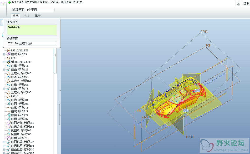

[求助] 轿车造型原件 镜像的合并 为什么不能编辑定义呢

发表于 2011-10-9 14:00 | 显示全部楼层
实现过程,如下图。
注意:是对零件而不是特征进行镜像
注意:是对零件而不是特征进行镜像
124
158
发表于 2011-10-9 14:04 | 显示全部楼层
点击模型树最上方的零件即可。至少是实现的功能如你所述。可能是软件版本的不同造成命名的不同。
124
158
发表于 2011-10-9 14:09 | 显示全部楼层
当然,proe5.0中,也还是有“镜像的合并”功能的。根据本人所知有两种方法:1.通过“编辑”->“特征操作”->“复制”->“镜像”->“所有特征”(注意不要选“选项”);2.通过楼主所述,“文件”->“镜像零件”。不知道是否符合楼主的要求。上午一直在关注,就是工作比较忙,不过总算完成了。
