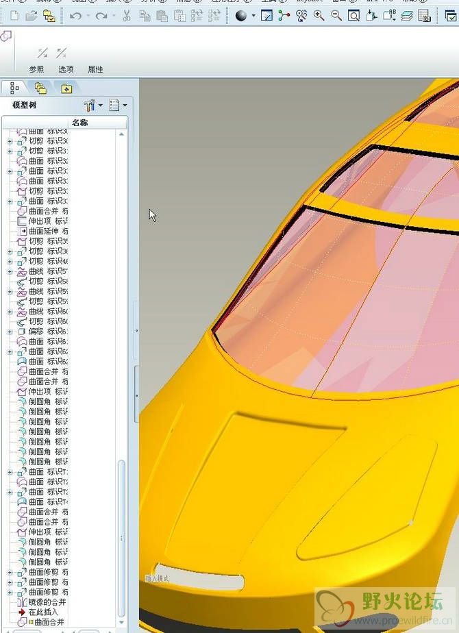

镜像的合并 为什么不能编辑定义呢

按照你的要求,试了一下,径向的厚度合并可以编辑定义,
是不是你的proe有问题了

个人认为:可能是软件版本的问题。proe2.0和proe5.0的显示可能不一样。

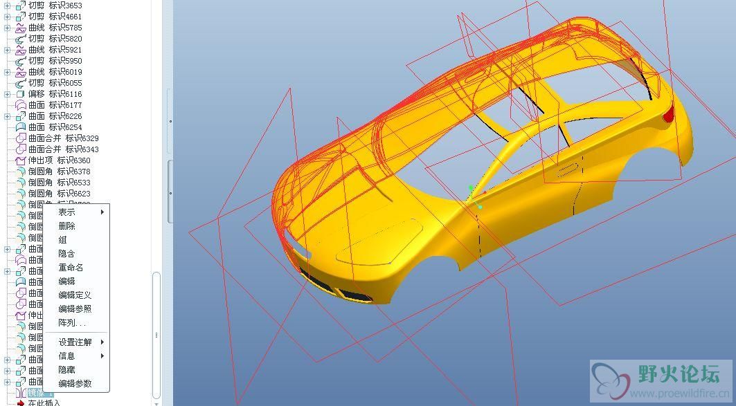

这是我用proe5.0做的,不知道是否符合你的要求。

哥们级别比较低,上传收到限制。往不要见怪。
