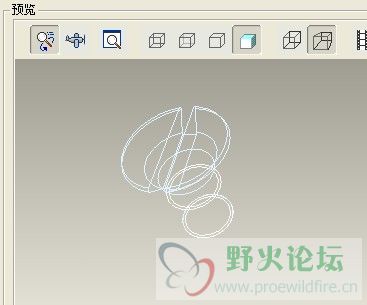

为什么在预览标准库零件的时候,零件无法以着色的模型预览,图下图所示,求高手解决!

 楼主| 发表于 2011-9-29 13:46 | 显示全部楼层
我的零件库好多零件都是这样,但也有个别的是着色的,不知道是啥原因

发表于 2011-9-29 13:47 | 显示全部楼层
我只知道最笨的方法就是进入库里面PROE打开一下 以着色模式保存一次就可以看到。

 楼主| 发表于 2011-9-29 17:30 | 显示全部楼层
有没有其他办法吗,有些零件我都没有保存过,但是显示的仍然为着色状态的啊

发表于 2011-9-29 20:55 | 显示全部楼层
和一个选项有关,设置了那个选项保存的模型你就可以以着色方式预览,设置的保存的模型预览就是线框模式。
那个选项是以 save 开头的,自己在 config.pro 配置选项里找
4楼说的是对的,你打开保存下就可以

 楼主| 发表于 2011-9-30 08:58 | 显示全部楼层
回复 6# 野火 的帖子
6楼你说的是不是这个saveunders_enabled啊,可是保存之后还是不行

发表于 2011-9-30 20:00 | 显示全部楼层
选项后面都有中文说明的,save开头得没几个选项吧
“打开-预览”为什么只有线条显示?
http://www.proewildfire.cn/thread-35379-1-1.html
