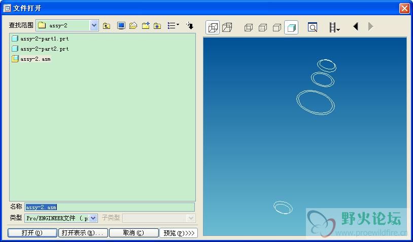

如图,只有线条,但我明明选择了颜色图标啊

这个和 config.pro 里一个配置有关

我也碰到这种问题,不过,我的问题是:因我现用的软件是proe4.0,如打开proe2.0以前版本画的,会是楼主说的这种情况,如用3。0以后的版本画的就不会,该是什么就是什么了,我也不明白是什么原因,请管理员把那个config.pro 的设置项目发上来吧,谢谢

config.pro 里设置下面的选项,保存的模型预览时会显示着色模式,未显示的打开保存下预览就会显示了
save_model_display shading_high
