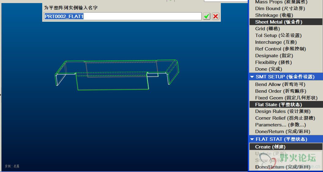

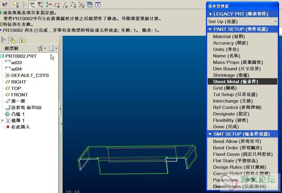

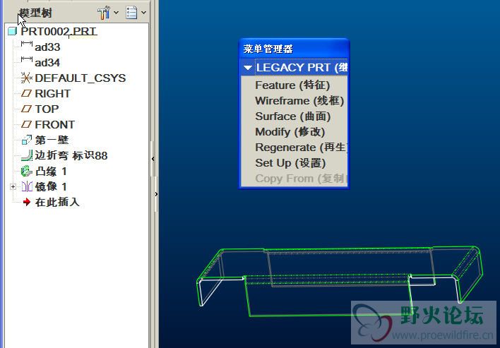

发表于 2011-9-29 21:33 | 显示全部楼层
也可以:菜单管理器\设置\零件设置\钣金件\平整状态\创建\完全成型,就成功了
上传图片时经常报错:图片无效,上传时有点乱,请按照图片的编号顺序看
