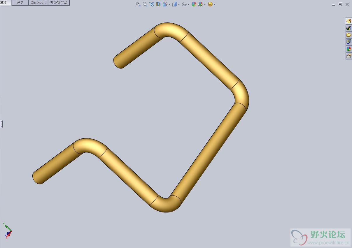

请问各位老师及友人:以下图用PROE应该怎么画才好?

这类零件一般都是做好轨迹曲线扫描就好了!

PROE 高级特征管道的做法演示教程
http://www.proewildfire.cn/thread-126-1-1.html

用二次投影
