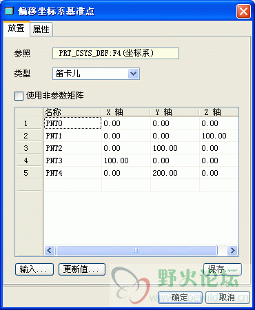

刚才论坛群里的朋友问以下零件如何能一步到位:(龍☆追风听月(79985425) 18:44:02 谁能一步到位?)
这个零件的轨迹是空间的,所以不能用扫描来实现,我的做法是这样的,供大家参考:
1、以零件中某一个拐点为原点,定出管路里每一个拐点的空间坐标点,使用“偏移坐标系基准点工具”,依次创建零件的每一个坐标点。如下图:(因为我没有上面管道的具体尺寸,所以这里的坐标是随便输入的。)
2、关键是上面一步比较麻烦,创建好坐标点后下面的就很简单了,点“插入”,“高级”,“管道”,弹出以下菜单:
根据你的需要选择空心还是实心,折弯半径等,我这里按默认直接点完成后出现下面菜单,会提示你输入管道的外径和壁厚,输入完成后出现下面的菜单:

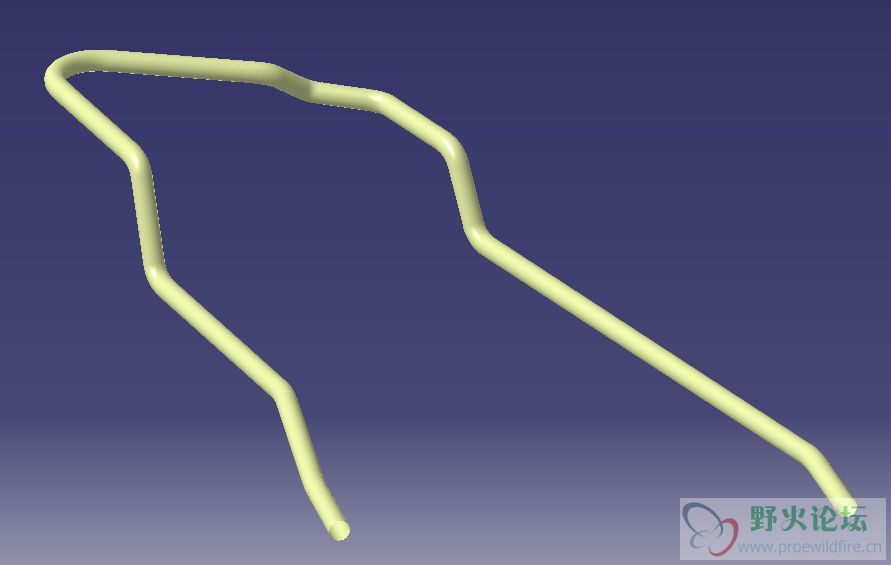

点击“完成”,提示你选坐标点,先选 PNT0,这时候会提示你输入折弯半径,完成后我们看到整个点阵列已加亮,最后直接点“完成”。我们看到管道已经创建。如下图:
因为不知道第一幅图中管道的尺寸,这里创建的管道可能有点难看,但方法就是这样的。有问题的朋友可能跟贴讨论。
