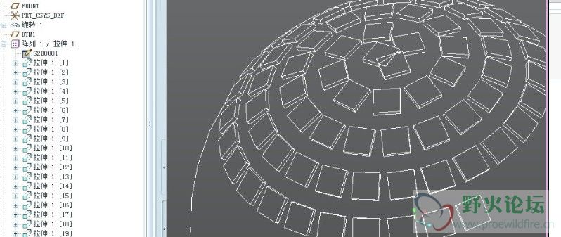

谢谢前辈指点,经过在各种截面建立模型阵列之后,基本理解了前辈的传授。多谢了。

对了,前辈还有一个问题是:那个尺寸增量,为什么定义那个数值就会按照螺旋阵列,因为阵列的时候并没有选择螺旋线?

发表于 2011-9-22 08:35 | 显示全部楼层
这个是靠参照点来阵列的
参照点的创建是按比率来偏移的,即是点会跟随曲线走,而阵列时选择尺寸,就选参照点的比率,阵列里面是点、轴、参照面等一起组成一个组来阵列的,所以它就会跟随着曲线走了
