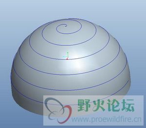

各位同学:
   我想利用图中的空间曲线作为阵列用的曲线,空间曲线是用“从方程”做出来之后投影到球面上的,但是选择“阵列”“曲线”后,无法选择这条空间曲线做为阵列的轨迹线,这个要怎么解决啊?急需高手指点,我看了关于曲线阵列的相关帖子,可是还是没有找到解决的方法。

可以试下选中哪空间曲线,然后复制,粘贴出来
用粘贴出来的曲线做轨迹应该可行,试下

 楼主| 发表于 2011-9-21 12:42 | 显示全部楼层
前辈,利用复制,粘贴或选择性粘贴还是不能选中,还有其他的办法吗?需不需要做参考点,如果这样我觉得就是去了曲线阵列的意义了。我做过在平面曲线阵列的。

发表于 2011-9-21 12:49 | 显示全部楼层
关键不是你的曲线什么样子,而是你要阵列什么,什么形状的玩意跟着曲线走。

 楼主| 发表于 2011-9-21 13:12 | 显示全部楼层
需要阵列的特征是孔。

 楼主| 发表于 2011-9-21 13:28 | 显示全部楼层
前辈,我将.pt文件上传了,如果您有时间,可否帮助参详一下。 0000.prt.rar (48.34 KB, 下载次数: 47)

发表于 2011-9-21 14:35 | 显示全部楼层
回复 6# proewildfire0 的帖子
要的是这样的效果吗

 楼主| 发表于 2011-9-21 15:15 | 显示全部楼层
前辈,请问这是什么原理?为什么不能直接用曲线阵列?

发表于 2011-9-21 15:28 | 显示全部楼层
这个主要是参照要做好,重点是哪个点参照,
阵列里面的组有一个点,一个轴,两个基准面,这四个参照都是在哪个投影曲线上的,就是要确保做出来的孔参照要在线上,这样孔才能随着线去阵列
水平有限只会解释这么多,希望能有其他高手出来详细的解释下,你先多尝试几次应该能搞的明白
