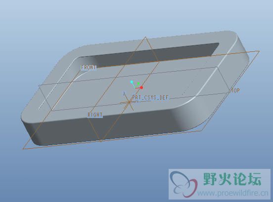

 楼主| 发表于 2011-9-19 11:26 | 显示全部楼层
回复 10# 钟汉昌 的帖子
你说有圆弧那个展不开?我想在SW中可以,在PROE中应该也是可以的吧。只是不知道怎么去做
86
399
520
 楼主| 发表于 2011-9-19 11:28 | 显示全部楼层
回复 11# randeeyang 的帖子
大哥,抽壳好不啊,实体转钣金啊。

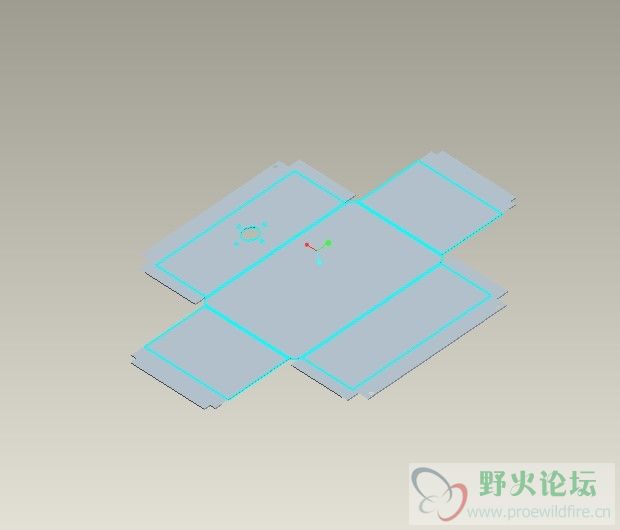

发表于 2011-9-19 14:25 | 显示全部楼层
我刚刚试了下,是不是这样??
我刚刚试了下,是不是这样??
发表于 2011-9-19 14:32 | 显示全部楼层
上面是我自己用钣金画的!

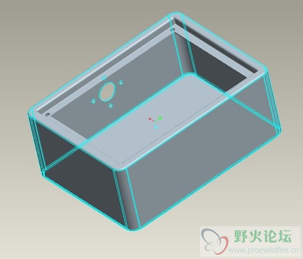

 楼主| 发表于 2011-9-21 15:27 | 显示全部楼层
回复 15# huanglu3344464 的帖子
我要的是实体转钣金,不是用钣金去画。画我也画得出来啊。如果用实体去做会快很多啊,前提是能展开。现在问题就是我展不开。请高手
所以说你没有明白我的意思。
请高手
且说一句,你那样做在加工中是不可行的,圆弧是弯不出来的。一般像这种圆弧,旁边都要带直线才可以。意思就是不能在圆弧跟直线相切的地方切开。要让圆弧的两边都带有一点直线才弯得出来。(如果用模具那就另当别论了)。而且焊接好焊,打磨好磨。请仔细看我发的图

 楼主| 发表于 2011-9-29 10:52 | 显示全部楼层
回复 18# mqy114 的帖子
大哥,你这个这么简单,我可以一个人从图纸到成品都可以搞定的。其中包括展开、数冲(编程+操机)、折弯、焊接、打磨。喷涂我就不会了。
