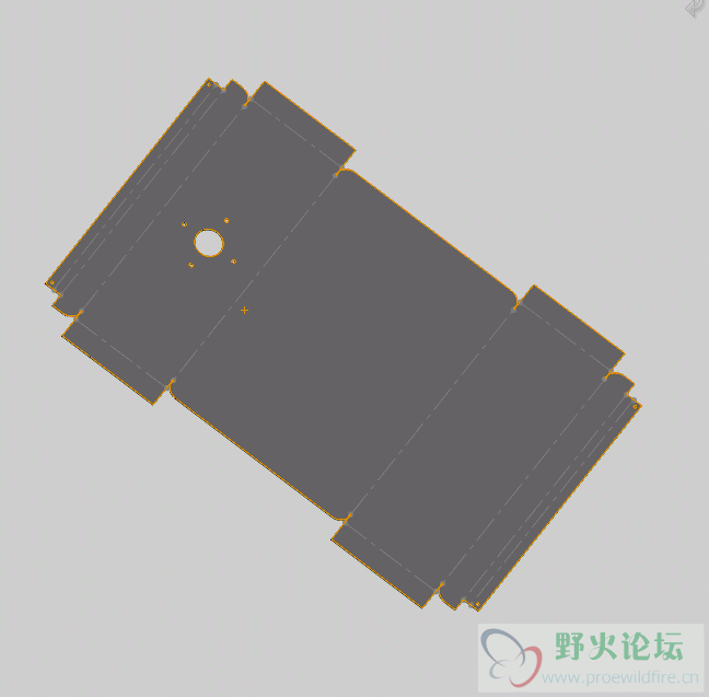

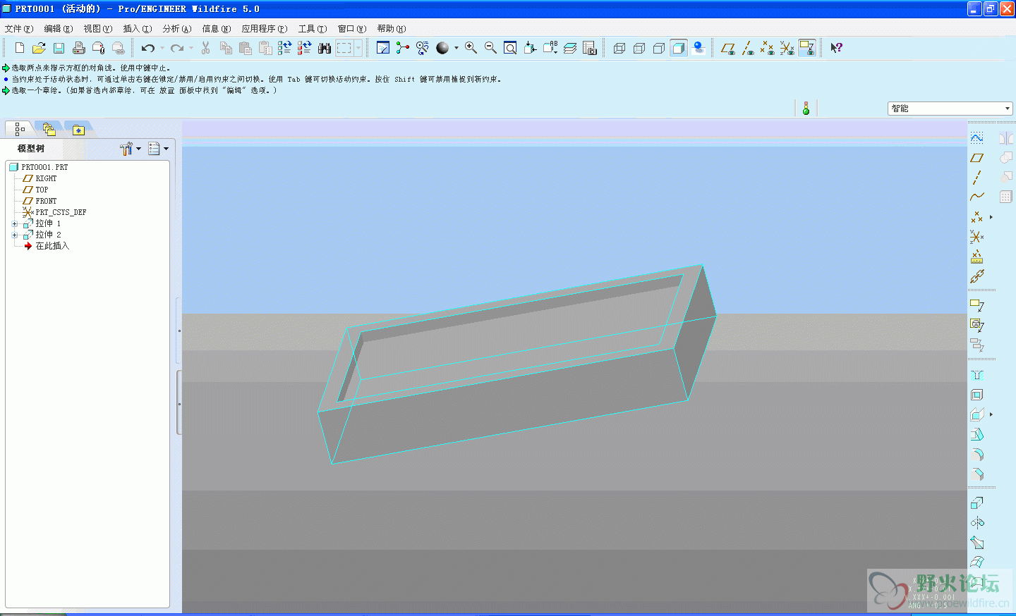

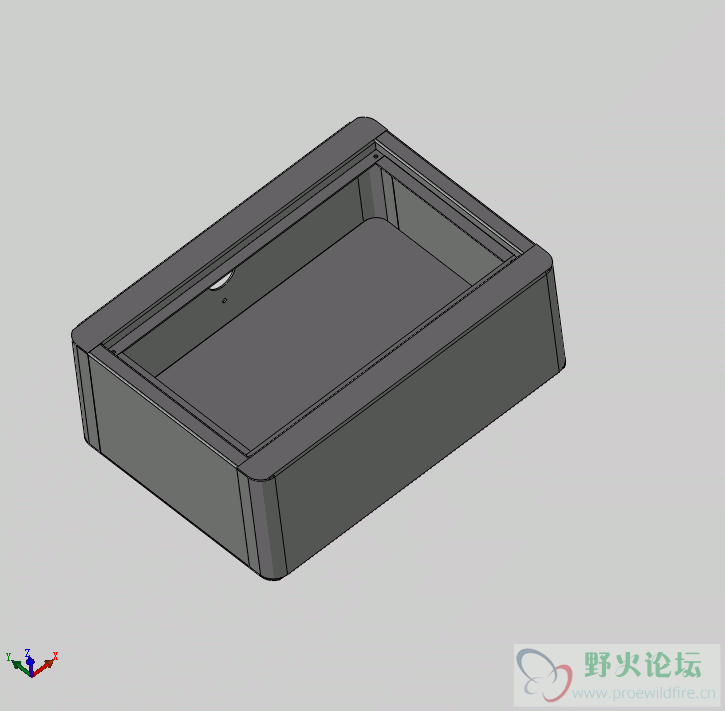

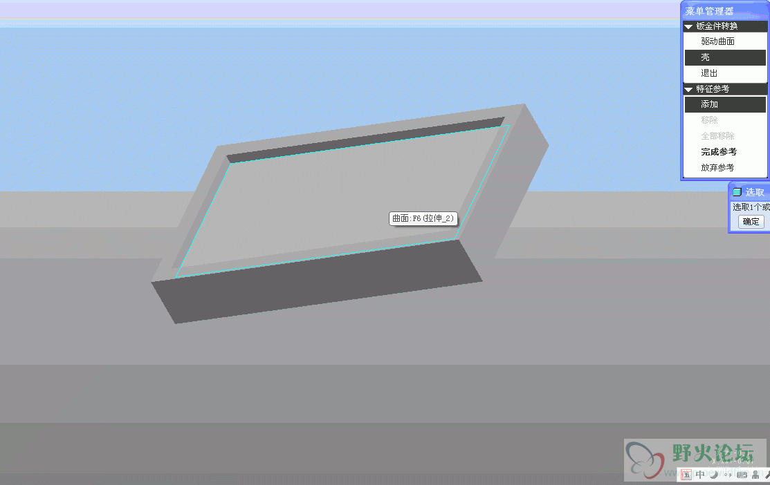

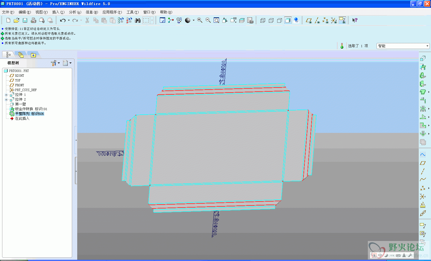

哪位大哥可以帮我把这个带有圆弧的展开啊,主要用到的命令就是钣金转换和缝。我自己是没有那个能力,不知道哪位大哥帮帮忙啊。
这个是别人用SW做的,可以展开
这个是别人用SW做的,可以展开
这个是别人用SW做的,可以展开
这个是别人用SW做的,可以展开

发表于 2011-9-15 10:33 | 显示全部楼层
人家一步步折出来的产品
你是用实体画的一个整体,
当然展不出来 了
你用钣金来做,才能展开.

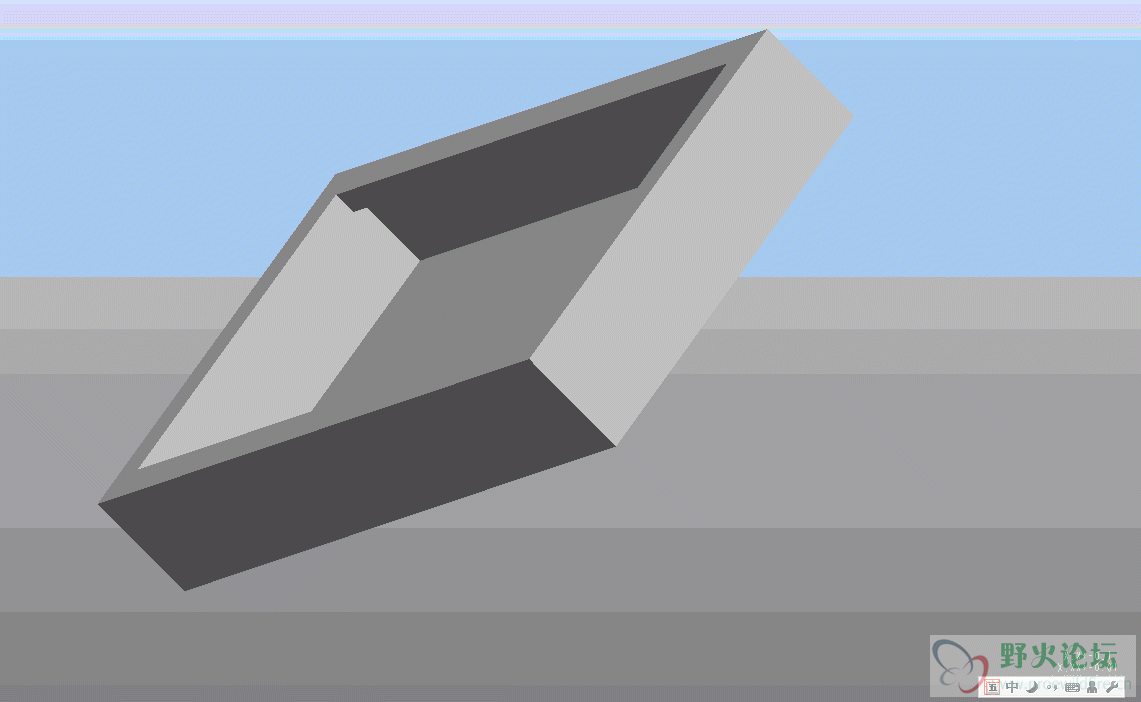

 楼主| 发表于 2011-9-17 08:21 | 显示全部楼层
回复 2# 钟汉昌 的帖子
人家是用实体做的,之后做的缝好不啊。而且那个是用SW做的。不是用PROE。我现在想用PROE做那样的。

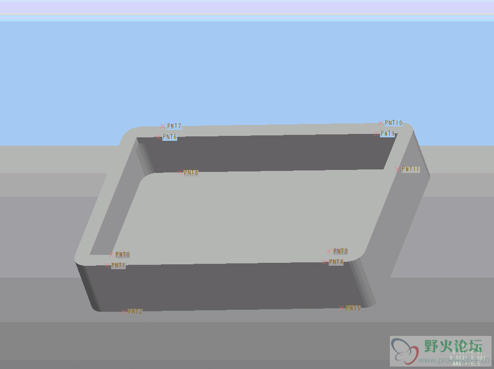

 楼主| 发表于 2011-9-17 08:23 | 显示全部楼层
回复 5# randeeyang 的帖子
只是这种带有圆弧的我展开不开,没有圆弧的随便展。看下我发的图。

发表于 2011-9-19 11:12 | 显示全部楼层
钣金件展开是不是厚度要求一致啊?你那是用钣金件做的吗?
