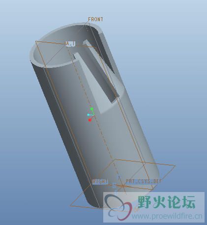

传个钣金的PRT
做个主要办法给大家理解一下
123456.prt.rar
62.65 KB, 下载次数: 1
397
459
发表于 2011-9-30 18:07 | 显示全部楼层
看图1
钣金效果图
397
459
发表于 2011-9-30 18:08 | 显示全部楼层
钣金展开效果
397
459
