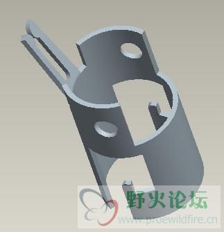

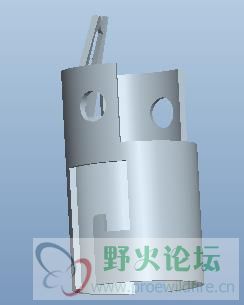

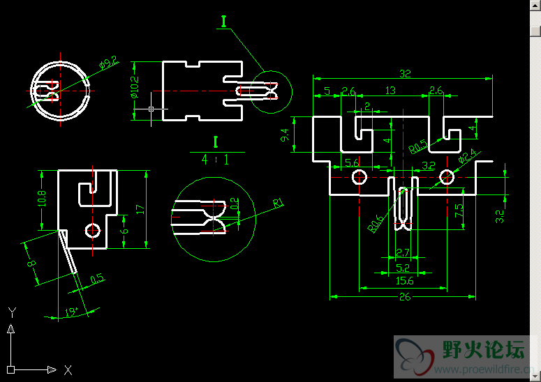

发表于 2011-9-15 08:26 | 显示全部楼层 |阅读模式
展开图的 尺寸32 我也不知道对不对。以没有 直径9.2内圆 厚度0.5 为准。
我想知道展开后的尺寸是多少。
[ 本帖最后由 1004124007 于 2011-9-15 08:29 编辑 ]

发表于 2011-9-15 08:52 | 显示全部楼层
敢情你这是什么视图?
东一个西一个的?

 楼主| 发表于 2011-9-15 08:58 | 显示全部楼层
回复 2# 钟汉昌 的帖子
最右边的那个是展开的 我把它摆放紧凑点 方便截图看尺寸。

发表于 2011-9-15 15:43 | 显示全部楼层
很少画钣金件,我画了下,感觉有些尺寸不对头
[ 本帖最后由 jz051zb 于 2011-9-16 08:43 编辑 ]
应该是这样的
应该是这样的

发表于 2011-9-15 15:55 | 显示全部楼层
楼上的不对吧,拨叉向内折
216
270
发表于 2011-9-16 08:37 | 显示全部楼层
哦!是搞错了,真不好意思

发表于 2011-9-16 14:05 | 显示全部楼层
不知道楼主用的是什么折弯表,我用缺省折弯表,做不出你图中的尺寸!
