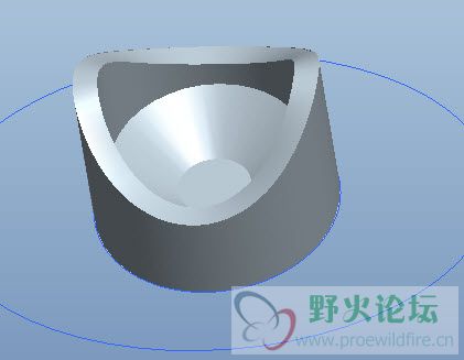

[练习] 进来作一作,不能采用关系式.
1609
1952
 楼主| 发表于 2011-9-11 17:57 | 显示全部楼层
原帖由 weiyu 于 2011-9-10 17:42 发表
老兄,你的PROE界面太有个性了
谢谢夸奖,本人就是一个个性之人.
1609
1952

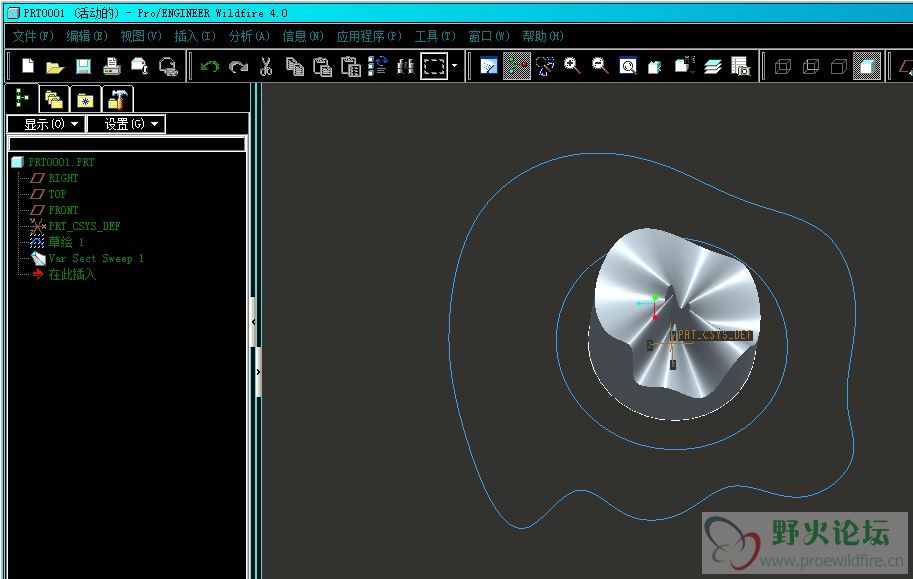

 楼主| 发表于 2011-9-11 23:12 | 显示全部楼层
热闹热闹.
还是没用关系式和图形控制.这种方法可以用于凸轮建模.

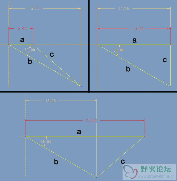

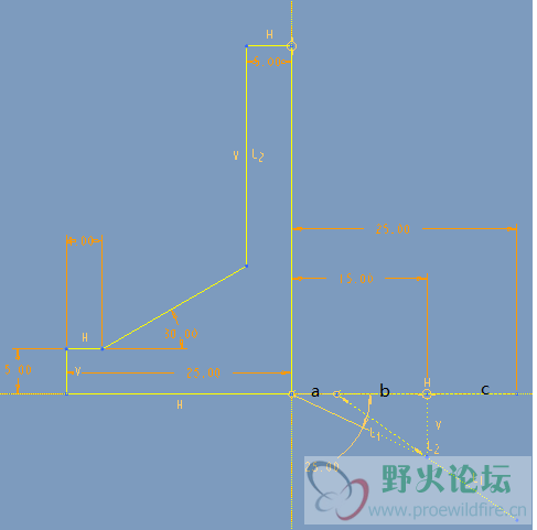

发表于 2011-9-12 22:55 | 显示全部楼层
图片中的b和c按照几何关系都等于常数10,但是a是两个圆环延小圆半径的距离,会随着扫描截面位置的不同而发生改变,那么a+b+c=20+a,而a是变化的,那么为什么要约束它们等于25呢?求解答

发表于 2011-9-14 08:20 | 显示全部楼层
回复 9# ty2c26 的帖子
你好  我看了你的模型了 在vss里的那个草图用构建线做的那部分我不知道什么意思 可否解释下呢?

原帖由 wyqqtang 于 2011-9-12 22:55 发表
110802
对不起提问题这位同学了,我作草绘的时候是按思路构的图,所以把思维过程都记录下来了,反而误导了这位同学。
几何的原理可用下图解释。
1、尺寸a的变化为5→25→5;
2、根据三角形原理,尺寸c的变化尺寸为c(左图)→c(右图)→c(下图)→c2(右图)→c1(左图)。
即a出现3个峰值,但c却出现了5个峰值。
[ 本帖最后由 ty2c26 于 2011-9-15 07:36 编辑 ]

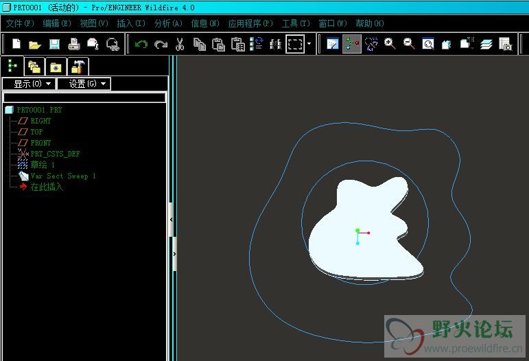

发表于 2011-9-15 09:28 | 显示全部楼层
我来个简单点的
