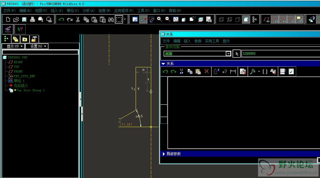

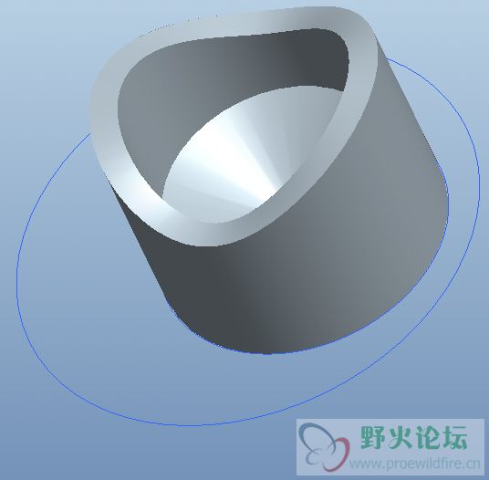

进来作一作.注意:不能采用关系式.也不能使用图形控制.如图:
1609
1952

发表于 2011-9-10 18:35 | 显示全部楼层
不能关系式之类的话,那做线嘛

发表于 2011-9-10 22:44 | 显示全部楼层
应该是利用草绘辅助曲线扫描的~

发表于 2011-9-11 09:27 | 显示全部楼层
谢谢楼主出题,学会了两样东西。
1、Vss可有多条控制曲线;
2、利用三角形将单峰曲线,做成双峰曲线。
md0034001.prt.rar

 楼主| 发表于 2011-9-11 10:43 | 显示全部楼层
原帖由 ty2c26 于 2011-9-11 09:27 发表
谢谢楼主出题,学会了两样东西。
1、Vss可有多条控制曲线;
版本太高,打不开.能否把你的模型树发上来?
