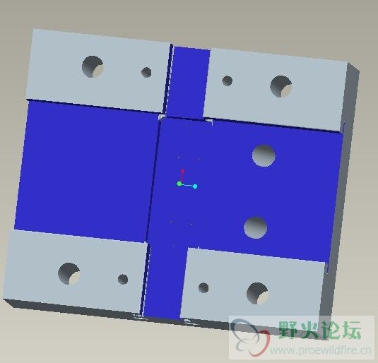

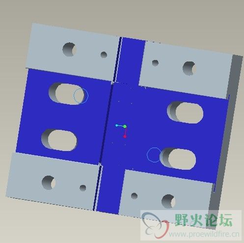

PROE4.0装配环境下的,剪切特征在打开实体后怎么不显示的?比方说一个剪切特征陈列或镜像后只显示一个或两个剪切特征,或者完全不显示,就是有的能显示有的不能显示?
1.jpg 装配环境下
2.jpg 右健打开后的
3.jpg 这个怎么没有了
要求PROE组件剪切特征在.PRT上显示出来的,也就是零件.PRT也改变网上找到的方法是要激活零件,激活零件只能一个一个的来,要是一个孔穿过四五个零件那就不行了。
还有另一方法就是renyoungtree发表的:当然能呀,
装配环境下的,剪切特征(如3#的打孔),默认是在零件下不显示的,也就是零件.PRT是不变的。但是可以设置一下,把这个剪切特征在.PRT上显示出来的,也就是零件.PRT也改变。
  在装配环境下,模型树上右击想显示剪切特征的.PRT,选择【intersect】快捷菜单,里面的【level】里设置为“零件”级。这样你再在零件模式下,打开.PRT文件,就会显示在装配环境下所做的剪切特征的。
问题就是那个intersect和level在哪里找不到
