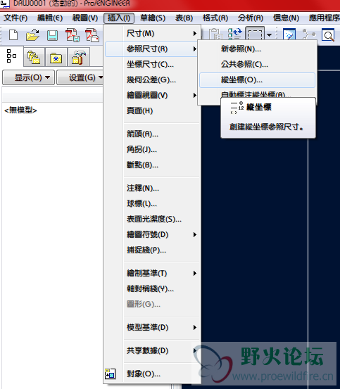

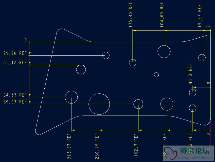

发表于 2011-9-8 15:50 | 显示全部楼层
选取参考标注,或用坐标标,
