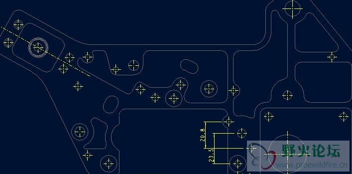

如图,产品孔太多,线性标注和纵坐标太多线条,不好标且看图的也不好看。
有没有更好的办法。
谢谢。
假如可以设某一点为坐标原点,其它中心都用坐标来表示,觉得还不错。但是不会做,不知proe有没有这样的功能。
谢。

选取参考标注,或用坐标标,你自己试试哪个简单。。。

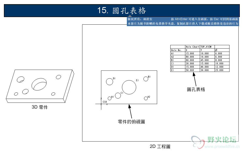

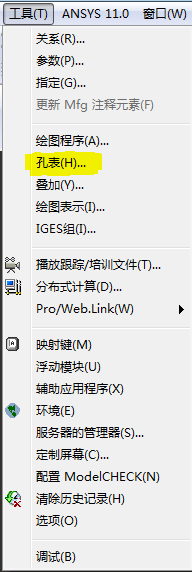

用ProE的孔表功能。
“工具”——“孔表”——“创建”——“孔”——选择标注尺寸用的坐标系——选择放置孔表的位置。

 楼主| 发表于 2011-9-7 16:02 | 显示全部楼层
没有看到这个菜单呀。
另外装上去的插件吗?

2楼正解,个人建议参考标注,做参考中心,进行标准,会好很多

在工程图模式中没有吗?不用装插件。

我用的4.0版,直接贴个视频截图吧。
孔表
孔表

我了解了一下,孔表是对proe本身生成的孔才可直接用。
那么的话,外面输进来实体要另做个孔特征,对吧。
所以我觉得除了孔表之外还有其它办法吗?
