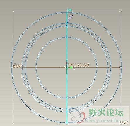

参数做出来的曲线怎么这么短,画出来的齿间隙大还短感觉怪怪的怎么搞的?

发表于 2011-9-6 21:16 | 显示全部楼层
渐开线齿轮和花键制作视频教程
http://www.proewildfire.cn/thread-781-1-1.html
按这个做完了看看

m=0.6  z=8   da=6  这样做出来的线就和我发上去的图一样不够长,我步骤没错啊?视频离的代码看不懂呵呵
