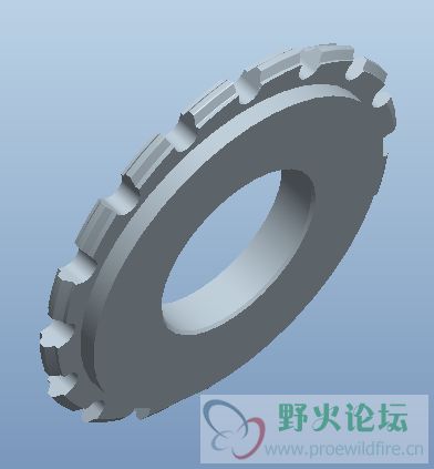

[求助] 沿螺旋线阵列法向特征

贴上最新的做出的滚刀图纸,请问各位为什么不能阵列特征?用尺寸阵列时都会报错,我现在用最笨的办法做出了一排齿,然后沿轴向阵列也会报错

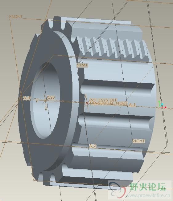

发表于 2011-9-6 16:16 | 显示全部楼层
不好意思,有点晚了。东西我已经做出来了。
只是阵列的特征实在太多了,我只做出来排来给你看一下。
PRT档也给你放上来,只是我的版本比较新,不知道你打不打的开。
还有,我想你最好把那个齿用先扫描拉伸的方式做,用扫描剪切做的话,齿顶会多出一块来,还要用曲面合并实体化,还不能阵列很麻烦。
最后你给的图档里面齿好像不一样宽的,如果你可以打开我的PRT档的话,你看一下我最后那个曲面合并实体化的特征。
附件大了一点,一个贴子正好放不下,第二部分请在下面贴子里下载。懒的去上网盘了。
要两部分都下载了才能解压!

 楼主| 发表于 2011-9-6 16:29 | 显示全部楼层
回复 17# juck0410 的帖子
谢谢ls,先下下来学习.
ls的proe版本多少呀?我的4.0M100版本都不能打开,太郁闷了.可以发个低版本的吗?
