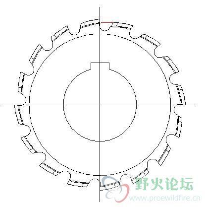

RT,该法向特征是沿一曲线往中心扫描切除,现在想做的是将该特征沿螺旋线阵列到每排齿上,小弟阵列知识不够,使用螺旋线公式绘制的曲线在阵列时不能被识别,请问还有其他的方法阵列出该特征吗?各位大虾帮忙呀! 1.JPG

不知道楼主用的是哪个版本的,好像野火版的阵列都可以用在曲线上阵列的呀。不过看楼主的图,个人感觉还是用螺旋扫描切除好一点。

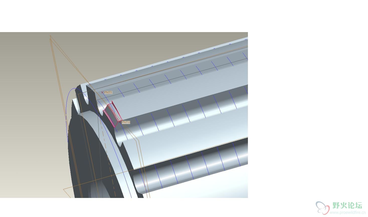

回楼上,我要做一把滚刀,他的后角是阿基米德曲线,有一个后角值。他的切除轨迹是沿着曲线下降的,所以我试过用螺旋扫描,还是不行,不知大家有没有什么好办法?如图,红色的那条线是后角的辅助延长线。
再上传个模型,我用了两个螺旋线,还是不知道怎么阵列。
